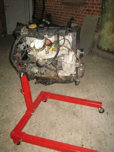

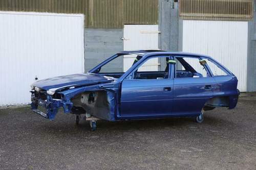

Ja, neee, Ventile, neeee. Mein Experte zuhause ist und war da nie so richtig einer Meinung. Klopfsensor wäre noch sinnvoll gewesen zu wechseln. Wir haben das dann nicht mehr gemacht. Da klar war, dass der Astra bald in die Generalüberholung sollte.
Ich werde aber bald berichten können, ob mein Motor irgendwelche Probleme hatte oder ob es doch noch was anderes war oder sich das Problem durch den Neuaufbau in Luft auflöst. Der Motor wird komplett revidiert, also jedes Bauteil ordentlich unter die Lupe genommen. Zurerst müssen aber meine Achsteile noch fertig gestrahlt werden, dann hat mein Experte auch Zeit für meinen Motor. Wird sicherlich in den nächsten beiden Wochen losgehen.
Anbei noch gleich mal zwei Fotos.

Wow - also wenn ich meinen Wagen schon bis auf die Rohkarosse zerlegen würde, dann würde ich mir da beim wieder zusammen bauen aber dann auch einen amtlichen Motor einsetzen - da hält unser Gebrauchsastra nun wahrlich nicht mit...

Naja, amtlicher Motor... mir reicht mein kleiner Turbo im H Caravan und in mein Schönwetterauto kommt wieder mein alter Motor (revidiert) rein. Ich bin an sich dabei den Wagen so aufzubauen, dass er lange, lange hält und möglichst original bleibt, bzw. alles so gemacht ist, dass es wieder auf Original zurückgerüstet werden kann. Da macht es also keinen Sinn einen anderen Motor zu verbauen (habe aber wohl lange mit dem Gedanken gespielt, aber das dann doch verworfen). Das würde auf Dauer nur Schwierigkeiten geben.

Wir haben heute meinen Motor komplett zerlegt. Mein Motor selber ist soweit in Ordnung, dass er die vorgenannten Probleme definitiv nicht verursacht haben kann.
