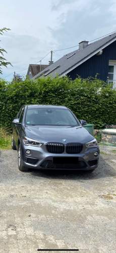

Hat jemand Erfahrung mit der Demontage bzw. dem Austausch der Niere(n) beim F48 LCI bzw. kann jemand Tipps geben, wie ich diese zerstörungsfrei tauschen kann?
Habe mir für meinen Sport-Line eine schwarze besorgt.
Gruß Frank

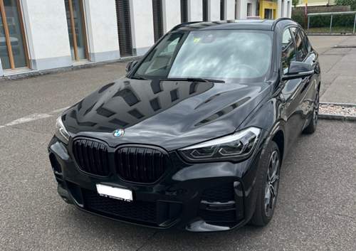

@emrabbit schrieb am 29. März 2022 um 19:36:11 Uhr:
Möchte gerne noch meine Umsetzung in den Raum werfen.
Hatte wegen clipsen etc Angst was kaputt zu machen.
Hab die Front in den Garageneingang gestellt dann mit Folie den kompletten Eingang abgeklebt, Nieren aus der Folie ausgeschnitten abgeklebt. Die ausgeschnittene Niere, also die Folie dann in zwei Einzel Nieren geteilt und innen abgeklebt, damit nichts an die Kühler Lamellen kommt.
Dann mit schwarz glänzender Gummi Sprühfolie besprüht/Folkerts.
Mehrere Durchgänge eben wir beim Lackieren und dann im feuchten Zustand Klebebänder ab und fertig.
Aufwand 1h
Material 20 Euro.
Hab das ganze auch schonmal nochmal ab gehabt und nochmal gemacht.. geht echt rückstandsfrei.
Bisher auch schon 9 Mal Waschanlage und dutzende waschelefanten. Sprühfolie ist immernoch dran :-)

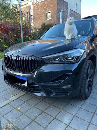

So, habe die Niere bei meinen Bj 2021 Modell getauscht.
Habe die rabiate Methode mit Vorsicht angewandt. 😉
Also mit Kraft in kleinen Ruckeln gezogen. Ging problemlos raus ohne Schrauben lösen. Neue Niere reingedrückt fertig. Hat fünf Minuten gedauert. Und die alte Niere ist auch noch ganz, nichts gebrochen.
Das funktioniert. Habe es ja gemacht. Musst nur vorsichtig ruckeln.
Sogar der Kater hat es gesehen. 😉
Und falls deine alte Niere brechen sollte, ich hätte jetzt eine Originale zu verkaufen… 😛

@Hukketin schrieb am 28. November 2022 um 18:01:29 Uhr:
Du sollst ja auch nicht wackeln wie ein Doofer, sondern reißen wie ein Irrer!
quote]
@halifax schrieb am 2. Dezember 2022 um 06:39:01 Uhr:
Hatte ich bei meinem E88 Cabrio auch so gemacht, die Nieren fest in die Hand leicht Zugspannung aufbauen und mit einem Ruck raus, geht vielleicht im Sommer besser wenn dein Auto in der Sonne gestanden hat :-)
Versuche es doch mal genau mit den Weg dazwischen. Etwas wackeln reicht nicht. Kleine (!) ruckartige Bewegungen.
Ich bin, weil ich auch vorsichtig war, extra in eine freie Werkstatt gefahren. Der Meister hat es an einer Ecke kurz gezeigt und dann habe ich es reihum beendet.
Du darfst natürlich nicht versuchen, die Niere komplett mit einem Ruck rauszuziehen.
Die ist auch nur aus Plastik und gibt etwas nach. Am Auto kann da nichts kaputt gehen.
Frank hat es ja auch gut beschrieben. Der Tipp mit der Zugspannung ist richtig und danach mit Gefühl ruckeln.
