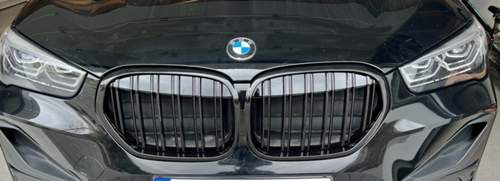

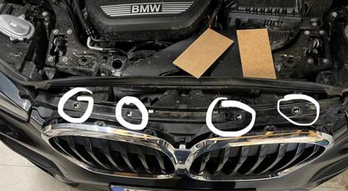

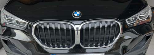

So, es ist vollbracht. Habe den Grill in ca 20 Minuten tauschen können. Habe aber nicht die Gewaltmethode angewandt.
Habe auch die vier Schrauben unter dem Gummi gelöst und anschließend alle oberen Haken gelöst, dann steht der Grill schon mal oben ab. Danach die beiden seitlichen Halter von hinten gelöst, man kommt hier ohne weiteres dran aus dem Motorraum. Zuletzt dann den Grill nach vorne gezogen und die unten clipse mit einem kleinen schlitzschraubendreher gelöst. Das wars. Der alte wird ja dann, nach kurzem sauber machen, nur noch drauf gesteckt.

Danke
Ist nichts beschädigt worden

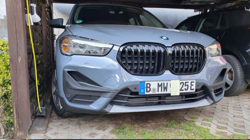

@andy-f30 schrieb am 11. April 2022 um 23:33:28 Uhr:
Danke
Hier noch ein Foto
Andy
