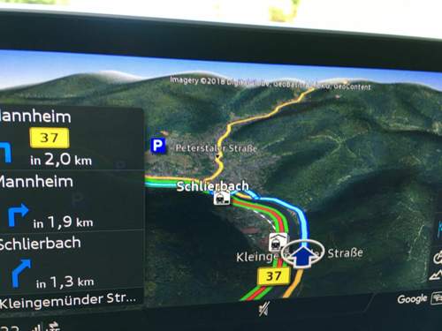

Nach dem Update hat sich die Satellitenansicht etwas geändert. Besser/schlechter würde ich jetzt nicht sagen, sie ist einfach anders.
Die Satellitenansicht ist anders geworden, die hat endlich eine 3d Kontur. Vorher war das alles flach, mittlerweile sieht man da auch Hügel/Berge als solche. Und vorher hieß das auch Google Earth :-)
3D Ansicht
...und heißt jetzt? Auch noch Google Earth oder wurde da wirklich was rausgenommen?
Statt "Google Earth" heißt es glaub ich "Satellit"...
@MarkusTT1986 schrieb am 19. Dezember 2018 um 22:53:28 Uhr:
Korrekt.
Und dafür hast jetzt diese blöde Copyright Zeile oben sehen.
Die war vorher entweder nicht da oder nicht ganz so dominant.
