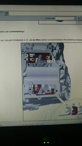

@DieselSeppel schrieb am 29. Dezember 2017 um 16:53:13 Uhr:
Okay, das hört sich aber jetzt ganz anders als auf der vorherigen Seite an.
Also, nochmal nachgefragt: Schiebemuffe und Schaltgabel sind jetzt in der Position des einen Ganges, und die Schaltgabel lässt sich nicht in die Neutralposition bewegen?
Wurde eigentlich mal der Fehlerspeicher ausgelesen?
Moin
mal ein Foto aus ELSA um zu verdeutlichen was ich meine. Die Schaltgabel für R N 6 lässt sich nicht verstellen bzw einrasten und wackelt aber stark rum. Also die lässt sich sehr viel bewegen, ohne dabei in die Position einzurasten, wo wir die haben wolle.
Img-20180101-wa0021
@TunisDream
Dann bleibe ich bei meiner Vermutung. Ich versuche es nochmal anschaulich zu erklären.
Die Schaltgabeln im DQ200 haben keine Rastierung. Würde man die Abtriebswellen aus dem Getriebe ausbauen und nur die Schaltgabeln drin lassen, könnte man sie bis zu ihren jeweiligen Endanschlägen frei hin und her bewegen. Die Schaltgabeln umgreifen jedoch die Schiebemuffen der Synchroneinrichtung, mit denen die Losräder der verschiedenen Gänge geschaltet, also fest mit der Abtriebswelle verbunden werden. Diese Schiebemuffen rasten durch einen Hinterschliff in der Schaltverzahnung des jeweiligen Gangrades ein, also in deinem Fall 6 und R.
Wenn du die Schaltgabeln und dadurch die Schiebemuffen recht weit hin und her bewegen kannst, ohne dass sie in irgend einer Position einrasten, ist vermutlich die Schaltverzahnung kaputt, wahrscheinlich weil der Hinterschliff nicht mehr vorhanden ist. Das würde auch erklären weshalb du an den Magneten so viel Metallabrieb gefunden hast.
So ist es . Das Getriebe ist vermutlich total kaputt der massenhafte Abrieb andere Teile auch geschädigt hat.
Bei einer derart hohen Laufleistung noch was zu machen ist Geldverschwendung.
