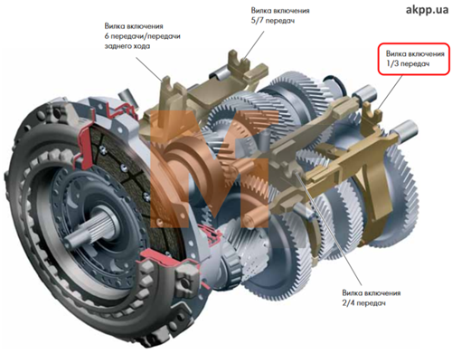

Touran 2: 320tkm Kupplung fritte, Neu. Haben wir selbst gemacht und Spezialwerkzeug gekauft zum einmessen (unbedingt ELSA WIN dafür Notwendig. Youtube Videos könnt ihr vergessen). Nun bei 360tkm kein Vortrieb mehr. Dachten erst Mechatronik. Aber es ist die Schaltgabel für den Rückwärtsgang. Hat übelst Spiel und rastet nicht mehr ein. Laut VW muss das Getriebe neu. Aber hier im forum meinte jemand, man bekommt die Schaltgabeln mit Lagerung neu.... Mal abwarten

Doch laut Elsa rasten die ein. Bei dem anderen Touran wo wir die Mechatronik gemacht haben war das so. Die Schaltgabeln oben und unten konnte man jeweils mit deutlich Spürbarem rasten in drei Positionen stellen (was auch relevant und wichtig für den Einbau der Mechatronik ist). Bei diesem Touran ist die obere linke Schaltgabel (wenn man die Mechatronik abgenommen hat) fast Lose (hat also sehr viel Spiel) und rastet in keiner einzigen Position ein.

Also die Schaltgabeln des DQ200 rasten nirgendwo ein. Die gleiten auf ihrer Lagerung frei hin und her. Anders ist das beim DQ250, wo die Schaltgabeln eine Rastierung haben und von Rastungshülsen gehalten werden. Wenn du mal eine Schaltgabel vom 6-Gand DSG mit einer des 7-Gang DSG vergleichst, kannst du den Unterschied gut erkennen.
Einrasten tut allerdings die Schiebemuffe auf der Schaltverzahnung. Wenn da der Hinterschliff weg ist, hält sie nicht mehr. Und genau das ist bei deinem Getriebe wahrscheinlich der Fall und bei 360t km auch kein völlig abwegig Szenario. Entsprechend dürfte sich auch feiner Abrieb im Öl befinden. Deiner Schaltgabel fehlt vermutlich gar nichts.

Nein, wir meinen eben nicht dasselbe!
Ich weiß was eine Schaltgabel ist. Diese rastet aber anders als beim DQ250 beim DQ200 nicht ein. Es rastet die Schiebemuffe der Synchroneinrichtung durch einen Hinterschliff in der Schaltverzahnung ein. Wenn der Hinterschliff weg ist, hält die Schiebemuffe nicht mehr. Und bei 360t km kann es gut sein, dass davon nicht mehr viel übrig ist. Dann müsste das entsprechende Losrad und die Schiebemuffe ausgetauscht werden.
An der Schaltgabel selbst kann kaum etwas kaputt gehen. Wenn etwas kaputt geht, dann die Lagerhülsen, aber die Schaltgabel scheint sich ja einwandfrei zu bewegen.
Also das markierte Teil meine ich. Da man ich jedes Teil (von vorne gesehen vier Stück, wenn die Mechatronik raus ist) in drei Stellungen einrastet lassen.
Korrigiere mich bitte, falls ich da falsch liege und danke für die Hilfe 🙂
Da liegst du falsch. Genau an der markierten Stelle haken die Kolben der Gansteller auf der Mechatronik zum Bewegen der Schaltgabel ein und halten diese dann in ihrer Position (z. B. Gang 1 - N - Gang 3). Die Schaltgabel selbst hat keine Rastierung.
Was einrastet ist wie gesagt die Schiebemuffe zum Feststellen des jeweiligen Losrades in seiner Schaltverzahnung. Diese hat einen Hinterschliff. Wenn dieser nicht mehr vorhanden ist (durch Verschleiß gerade geschliffen), kann der Gang nicht mehr ordentlich geschaltet werden bzw. springt bei Last unter Umständen heraus.
