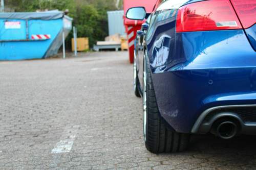

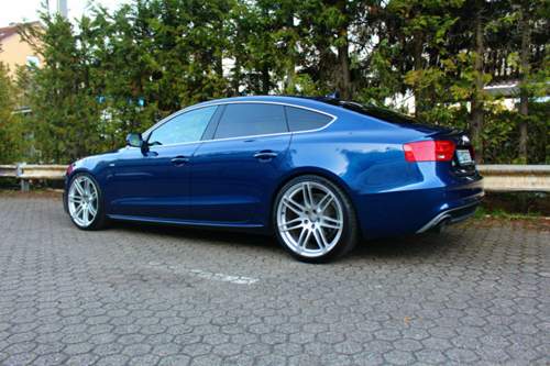

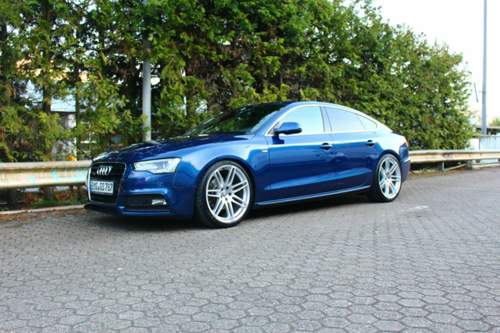

Ich habe letzte Woche meinen A5 SB FL nach Tieferlegung (H&R 35mm) und Distanzscheiben VA 20mm und HA 30mm abgeholt. Bereifung ist ein Conti SportContact 3 in 265/30/20 mit der 7-DS-Audi-Felge, welches so auch vom TÜV eingetragen wurde. Jedoch hat mir der TÜV-Prüfer bei dieser Konstellation gesagt, dass vorne sowie hinten an Distanzen nichts mehr bzgl. Eintragung gegangen wäre! Vielleicht hilft dir das ja weiter =)
Super perfekt! Danke für den Tipp!
Ich denke ich werde entweder die 25/20 Variante nehmen oder die KW Gewindefedern 🙂
35 ist glaube ich zu hart an der Grenze, wenn ich noch die Spurplatten verbauen will. Hast du mal ein Paar Aufnahmen von deinem Auto?
Aber wie gesagt, vorerst warte ich auf meine Felgen und die Reifen.
... bitte sehr 🙂
Img-9670-5498214181193047188-3569564568406829883
Img-9674-3456120418347481714-4051594986602555002
Img-9676-6269742476409861340-8260854919198508044
Stark! 😉 Geil. Die Tiefe von den 35er hat mich überzeugt. Werde dann denke ich mal doch zu 35 H&R greifen. Sieht dezent und dennoch tief aus 🙂

Danke! =) So sehe ich das Ganze auch, nicht zu tief und passt sehr schön ins Gesamtbild.

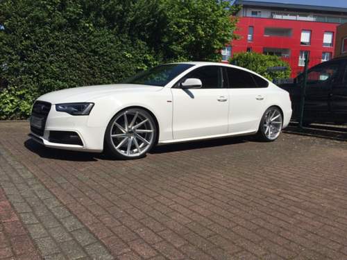

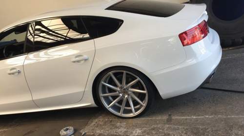

Soo Leute: ich habe mir jetzt die Advance Wheels geholt im Vossen CVT Design.
Nun steht im Gutachten für den B8, dass die folgende Reifen-Felgen Kombi nur zulässig ist: 255/ 30 R20 92
Die Felge selber ist 20x10j ET 35.
Passen die 255 Schlappen wirklich auf eine 10 Zoll breite Felge? Zwar steht überall im Internet, dass das die Minimalgröße ist, aber ob das so sinnvoll ist weiß ich nicht. Könnte man theoretisch auch einen 265 30 20 94 benutzen? Steht nicht im Gutachten der Felge aber ich muss sowieso alles per Einzelabnahme machen lassen und wollte mal euch fragen, ob das überhaupt geht.

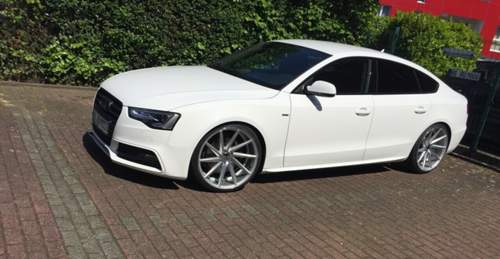

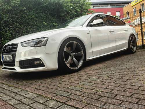

So H&R 35mm und Spurplatten VA 20 HA 30 eingebaut 🙂
Momentan noch 19 Rotor. Warte auf meine Reifen und werde mir dann die Advance Wheels v2.0 montieren 🙂
Img-2811
So nun komplett. Außer die Spurplatten muss ich noch montieren und die Bremsklötze rot lackieren.
