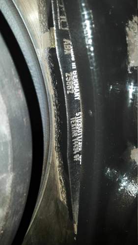

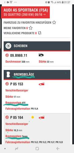

Hab mal nach dem Hersteller der S5 Bremse (vorne) mich umgesehen.
Es gibt 2 Hersteller der vorderen Bremsanlage, was aber normal. Ist so, falls mal einer nicht liefern kann, etc.
Lieferanten sind ATE. und Teves.
Eventuell kann einer der beiden das Hochgeschwindigkeits Bremsen besser verdauen.
Das würde auch erklären warum nicht alle durchgängig das Problem haben.
Wäre sichtlich interessant welcher Hersteller bei dir verbaut ist.
Wird man ä nur am Bremssattel feststellen können.
TT-DIESEL
20181231-020359
ATE = Alfred Teves
Die Bremsanlage des S/RS 5 vorne ist von Akebono. Die Scheiben könnten von ATE sein. Bremsbeläge sind von TEXTAR.
20180405-103337
