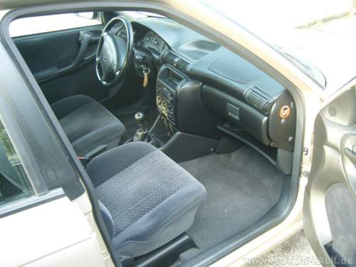

Also ich habe mir vor kurzen einen Astra F gekauft, er ist champagnerfarben, mit allem was man bestellen konnte, so ein typisches Opa Auto, gerettet vor den Abwracken.
Er ist eigentlich top, aber wie jemand schon sagte, die Dummheit von Opel ist unbegrenzt. Eigentlich sollte man meinen nach 30 Jahren Automobilbau sollte man es wissen, wie man Stellen abdichtet bzw was man machen muss, damit es nicht rostet. Opel hat es immer noch  nicht verstanden. Typisch: Die Stelle um den Tankeinfüllstutzen, klassisch weggerostet. Bei meinem habe ich es jetzt abgebaut, jetzt weiß ich auch, warum das passiert, Baujahr unabhängig. da wird Aussenseitenteil mit Innenseitenteil verschweißt, die Bleche haben aber seitlich an Tankeinfüllstutzen ca. 5mm Versatz. Das heißt da liegen nicht wie beim Radlauf die Bleche aufeinander, sondern das eine liegt 5mm weiter nach innen. Kein Unterbodenschutz oder so, weil man da ja schlecht hinkommt, denn der Unterbodenschutz kommt erst, wenn der Tankstutzen schon drin ist. Folglich kommt da nix hin. Die Folge: Selbst bei 97er Baujahr gammelt alles extrem. Hätte ich das jetzt nicht offen gemacht bzw. ausgebaut, nächstes Jahr hätte ich die Pickel aussen gesehen. Alles sauber gemacht, mit Karosseriedichtmasse abgedichtet, Lokari innenkotflügel hinten rein, dann passiert nie wieder was. Der Rest ist eingentlich top. Die Technik läuft  und Teile gibt es massig. Das mit den Oriiginalteilen stimmt so nicht, selbst für meinen D Kadett bekomme ich fast alle Teile original, nicht immer direkt bei Opel, aber bei Alt Opel Händlern. Wer da im Gegensatz mal nach Teilen für einen VW Derby BJ 87 fragt, dann kommen bei VW die Fragen "Stammt der von uns?" Von daher ist Opel wirklich klasse.
Weiteres Manko beim Astra F: Die Türschaniere knacken, weil der obere Teil des Loches an der A Säule ausgenudelt ist.
Ansonten eigentlich ein schönes Fahrzeug.

16Sdriver , so wie auf den Fotos zu sehen ist , scheint es noch ein Top Astra zu sein , mich würde mal der Preis und die Km interessieren . Auf alle Fälle find ich die Farbe geil , da sie Dreckneutral ist  , man sieht nicht gleich Dreck und Staub so doll wie bei einer dunklen Farbe  !!!
Na dann gute Fahrt mit Deiner neuen Errungenschaft 😉
hatte schon 2 Astra F (CC und Caravan) und kann auch sagen, würde immer wieder einen kaufen. Defintiv. Bei dem Auto weiß ich was ich hab und worauf ich achten muss.
PS: Andere Mütter haben auch hübsche Töchter, sollte man nicht vergessen 😉
500€ mit 58 tkm scheheftgepflegt, ohne rost und neuwertig im zustand
