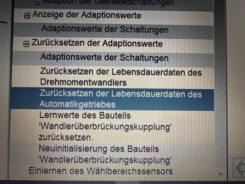

Guten Morgen zusammen,
Und zwar hab ich ein kleines Problem siehe Bild. Was für ein Problem soll das sein im 5ten Gang? Hatte das irgendeiner mal schon und wie man das beheben kann?
Mit freundlichen Grüßen

Ja wenn ich von p auf d geschaltet habe und auf brems blieb gabs auch ein kleinen ruckler aber wie gesagt alle meine drehmomentwandler und Getriebe Symptome sind alle verschwunden.

Das hast du zurückgesetzt? Also „…. Des Drehmomentwandlers“ Und dann noch adaptiert oder nichts mehr…
Fraglich was der da alles resettet
@W204liebhaber089 schrieb am 22. Mai 2024 um 23:22:16 Uhr:
Genau ,,zurücksetzen der Lebensdauerdaten des drehmomentwandlers‘‘ des hat bei mir ein neues Getriebe gemacht diese Option. Und nein nichts mehr angelernt hat von selber angelernt während den Fahrten
Bleibt nur die frage offen was setzt der da zurück und wo könnten über lange sicht Schäden entstehen weil er gewisse Parameter so anpasst das sie vielleicht erstmal für das bessere laufen zuständig sind und am ende den Totalausfall produzieren

Bei mir ist alles super er schaltet auf der Autobahn die Gänge hoch egal ob in kickdown oder nicht. Davor ist er manchmal im 5 oder 6 Gang stecken geblieben und hat keine Leistung mehr erbracht weil er eben nicht hoch geschaltet hatte als hätte der wandler gestoppt hoch zu schalten. Aber seitdem ich den wandler zurück gesetzt habe träume ich von diesen Fehler 😁
Kaum zu glauben. Als wäre es echt nen Software Fehler…. Wo er in ne Sackgasse reinläuft und dann den Fehler wirft

Richtig bei mir schaltet mein 2013 c350 cdi 265ps wie ein neu Auto ich kann es nicht oft genug betonen 😁 einfach den wandler als neuen deklarieren lassen und du hast ein neuen wandler drinnen 😁

Flobo ich sage dir zu 100 Prozent setze diese Lebensdauerdaten von wandler zurück und du hast ein neues Getriebe du brauchst da nicht skeptisch zu sein oder sonst was du tust einfach den wandler reseten wie ein hardreset am Smartphone ist das. Der wandler bekommt neuen frisch rein durch deine Fahrweise und er wird gleichzeitig resettet und ist wie neu Trau dich. Ich hab mich anfangs auch nicht getraut aber dieses leidige Problem war zu viel und ich dachte mir no Risk no fun wenn es schief geht dann zahm ich halt 500-1000 Euro aber davor werde ich es erstmal so versuchen und GOTTSEIDANK habe ich es versucht da er butterweich schaltet die wük hört man auch raus und alles. Da geht nichts kaputt am Getriebe oder wandler wie gesagt ist nur ein RESET
Habe es getan. Fährt ähnlich. Da er im 2. anfährt merke ich nun das zuschalten der wük mehr als zuvor. Wird sich legen ansonsten kann ich das per wük adaption machen. Fehler kam direkt wieder nach 20km fahrt. Bei dir isser weg? Mal 4 mal 5 mal 6 gang. Turbinendrehzahl vs getriebedrehzahl sind mal schnell 1-200 rpm unterschied
