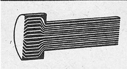

Denn Unterschied kann man nur bei einer Materialprüfung feststellen - mit blosem Auge nicht.
Hab mal zwei beispielhafte Bilder zur Verdeutlichung angehängt. Unterschied zwischen spanender und geschmiedeter Verformung.
Bolzen-spanend-verformt
Bolzen-geschmiedet-verformt
Danke das hat mir schon etwas geholfen!
