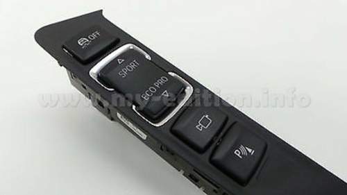

Guten Abend ins Forum, ich bin gerade dabei von Stuttgart nach München zu wechseln und habe heute Abend einen X3 35d mit M Sportpaket zur Probefahrt.
Da ich morgen eine Kaufentscheidung treffen muss und den Verkäufer nicht mehr erreiche, wüsste ich gerne, woran ich erkenne, ob an dem Fzg. DDC verbaut ist.
Der Wagen hat zwar M Sportpaket, aber nur 18 Zoll drauf und ist ansonsten nicht besonders üppig ausgestattet. Das Fahrverhalten erscheint mir sehr hart, gerade für die 18 Zöller, und wenn ich mit dem Fahrerlebnisschalter rumspiele, merke ich beim Fahrwerk keinen Unterschied. Deswegen denke ich, dass er das statische Sportfahrwerk hat.
Hat jemand eine Idee?
Der Hintergrund: Ich möchte morgen früh ein Lagerfahrzeug mit M Sport, 20 Zoll und DDC kaufen und denke, dass dann der Komfort durch DDC besser sein sollte, bin aber etwas verunsichert. Zeit für weitere Probefahrten ist leider nicht. (Und ja ich weiß, der X3 ist keine S-Klasse, darum geht es aber nicht.)

Das merkst du am DDC Schalter, der sich neben der Schalt-Joystick sich befindet, mit dem Aufschrift oben SPORT und unten ECO oder NORMAL, je nach Baujahr.
Wie sowas Aussicht, kannste mal Gooogeln 😉
PS; die DDS ist sehr empfehlenswert, macht sehr viel aus.
Den Schalter haben alle, auch ohne DDC
Wenn DDC verbaut ist, erscheint bei Umschaltung auf Sport eine Auswahl, ob Motor und/oder Fahrwerk verstellt werden sollen (mit entsprechender visueller Unterstützung). Wenn diese Möglichkeit (insb. bzgl. Fahrwerk) nicht besteht, dann würde ich mal davon ausgehen, dass kein DDC verbaut ist.

Vielen Dank für eure Antworten.
Ja, dieser Fahrerlebnisschalter ist verbaut, aber auch meines Wissens bei allen Fahrzeugen. Es ist ein Neuwagen, hat gerade mal 500km runter, insofern ist das kein Indiz für DDC.
Ich kann im Menü zwar einstellen, ob der Sportmodus sich nur auf Antrieb, Fahrwerk oder Antrieb & Fahrwerk bezieht, aber ich vermute fast, dass das grundsätzlich im Menü ist, auch wenn es keine Auswirkung hat bzw. keine DDC verbaut ist.
Wenn ich auf Sport gehe, kommt nichts besonders Visuelles und beim Fahren ist er so oder so hart. Insofern denke ich, der Vorführwagen ist ohne DDC.
Vom M-Klasse Schaukeldampfer auf den X3 ist schon mal eine krasse Umstellung, aber der X3 macht richtig Spaß!
Hinten unters Auto legen. Ist am Dämpfer ein großes Ventil zu erkennen, das über dem Sturzlenker nach innen zeigt, ist DDC verbaut.
Wenn der von dir gefahrene 35d vor Ende 2012 gebaut wurde, hat er die Anzeige "Antrieb & Fahrwerk" auch
wenn kein DCC verbaut wurde. Danach gibt es diese nur noch bei Fahrzeugen mit DCC.
