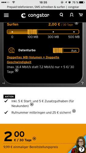

Meine Empfehlung:
Entweder "Persönlicher WLan-Hotspot" am Smartphone einrichten und dann darauf zugreifen oder SurfStick mit Congstar Prepaid "Wie ich will" 100 MB für 2,- € im Monat.
