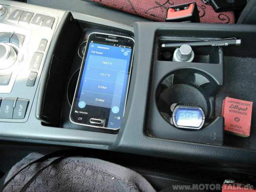

So, hab' geübt und bin zu diesem Zwecke einen Teil der Dortmunder Autobahnringes gefahren - damit dem Dicken vorne (Öl) und hinten (Abgastemperatur [AGT]) warm wird, und ich einen ersten Anhalt über die Entwicklung der Anzeigen bekomme.
Die Anzeigen gibts im Block "Motorelektronik" zu sehen, die Öltemp im Kanal 7, die AGT im Kanal 102. Und so sieht das dann auf der Anzeige des Smartphones aus: siehe Bilder unten.
Einen evtl. vorläufigen aber sehr guten Platz habe ich in der Ablage vor dem Schaltknüppel gefunden, das SP passt da prima rein. Is klar, während der Fahrt sollte man da nur mini-kurz hinschauen, und natürlich nicht, wenn der Tacho hohe dreitstellige Zahlen aufweist.
Zum Aufrufen des Progs, genauer gesagt zum Verbinden von SP und dem Dongle, der in der Diagnosebuchse steckt, bracht man anscheinend das Internet. Später nicht mehr, zumindest nicht bei meinen ersten bis zwanzigsten Umschaltungen in den Messblöcken. Der Bildschirm des Smartphones lässt sich auch - wie üblich - mit einem kurzen Druck auf die entsprechende Taste in den Schlummermodus versetzen, und genauso schnell ist man wieder im Prog und bei den Daten. Was auch positiv auffiehl: Normalerweise verschwindet aus Stromspargründen die Anzeige nach wenigen Sekunden, voreingestellt ca. 15. Dieses Prog unterläuft diese Abschaltautomatik, der Schirm bleibt immer an, was z.B. beim Beobachten des Ansteigens der Öltemp ein großer Vorteil ist.
Wie immer: die Anschaffung ist ein Frage des Interesses, ob man also was sinnvolles damit anfangen kann. Bei mir ist es im Moment das Verfolgen der Öltemperatur, und derjenigen des Abgases. Dann interessiert mich der KM-Stand seit der letzten Regeneration, natürlich die Beladung des DPF und die Injektorenwerte, ach klar, der Akku. Für den habe ich erstmals komplette Werte, also über den Ladezustand, den Innenwiderstand, die noch zur Verfügung stehende Kapazität bekommen.
Für mich eine sehr lohnenswerte Anschaffung zu einem wirklich günstigen Preis.
Grüße, lippe1audi
Obd-in-ablage
Abgastemperatur
Oeltemp
