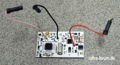

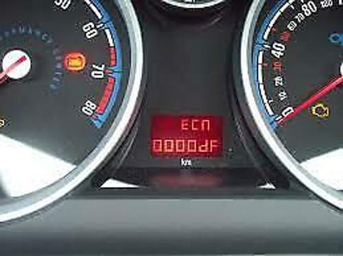

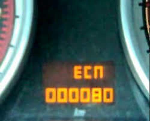

Meine Eltern fahren je einen Opel Zafira B mit dem sogenannten "HappyLightShow" Modul. Dieses wird mit drei Pins (Bild 1) mit der OBD Buchse in der Mittelkonsole (beschissene Position an der Stelle...^^) angebracht und zeigt im "Opel-FIS" nach dem Kaltstart die aktuelle Temperatur der Kühlflüssigkeit (Bild 2) an, bei Solltemperatur dann normal den Tageskilometer- und Gesamtkilometer-Zähler und bei eingeleiteter Regeneration "DF" (Bild 3) an. Ich bin der Meinung, dass neben je einem Pin für +12V und GND der dritte für die Ansteuerung des CAN-BUS (vmtl. K-Line) zuständig ist und entsprechend Parameter ausliest und als Variable ans FIS übergibt. Handbuch an der Stelle, leider ohne weitere technische Information: https://www.happylightshow.com/.../#cc-m-product-7643003154

Bild 1 Platine
Bild 2 Anzeige Temp. Kühlflüssigkeit
Bild 3 Anzeige DPF Regeneration

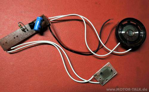

Es gibt ja für nahezu Cent-Beträge fertige Soundgeneratoren, gleich mit angebautem Mini-Lautsprecher, ein Beispiel - es ginge auch noch kleiner - im Bild.
Der Sound könnte ja auch individuell angepasst werden, z.B. landsmannschaftlich: Für Bayern ein Jodler, für Ostfriesen ein Schiffshorn, für Dortmunder der vielfältige Chor "Heya, BVB", für treue Stammwähler der CDU die beiden Wörter unserer Staatslenkerin: "die Menschen" oder für diejenigen, welche doch infarkt-resistent sind und den passenden Dicken fahren: "Diesel-Gate"!😉
Ja, bin ein Alter, zumindest Elektroniker, und das ist dann die Stelle, mitzuteilen, dass ich schon seit Jahren ein irgendwie ähnliches Projekt vor mir herschiebe: die Anzeige der Öl-Temperatur mit Hilfe eines µC's und rotem 7-Segm.-Display. Geht in so'nem VFL-Dicken nur per individueller Nachrüstung. Und selbst bei diesem Projekt gehts mal wieder nicht weiter, weil ich erst ein altes Haus sanieren muss.
Bin in diesem P eigentlich fast fertig, Betonung auf "eigentlich". Fehlt nur noch die Einfügung einer Tabelle, welche die vom AD-Wandler gelieferten Werte der Eingangsspannung umsetzt direkt in vorgefertigten Code für die Ausgabe an die Ziffernanzeige-ICs. Kurz vorm Ziel, aber schon wieder "Hängen im Schacht". Naja, passt zum Ruhrgebiet: nix Bergbau, auch die Tabelle liegt auf Halde.......😠
