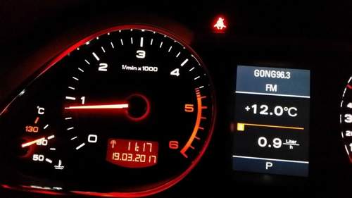

Angehobene Leerlaufdrehzahl und Momentanverbrauch bei aktiver DPF Regeneration. Mal wieder in der Garage am Motorklang (außen) gemerkt und leider abgebrochen, da zuhause angekommen und keine Zeit für "Ehrenrunde" gehabt.
20170319

Gestern Abend erst eine Ehrenrunde gedreht, nachdem ich beim Öffnen des Garagentors am Motorklang (und sicherheitshalber kurzem Antasten des Auspuffs) die laufende Regeneration erkannt habe.
Grundsätzliche Anhalspunkte für DPF Regeneration:
- Motorklang, schwer zu bescheiben, aber er hört sich dann nicht so dieselig an sondern "weicher"
- Leichtes Ruckeln im Leerlauf (wegen erhöhtem Abgasgegendruck)
- Leerlaufdrehzahl ist bei warmen Motor leicht angehoben
