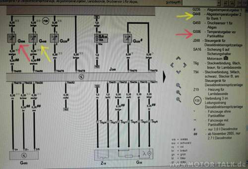

Wie beschrieben würde ich an den Temperaturgeber vom DPF gehen, der muss ja bei zu den regelnden 620°C einen bestimmten elektrischen (verwertbaren) Wert fürs Motorsteuergerät ausgeben......
Kaum eingeloggt, schon die Schelte des Tages abgeholt!:mad:
Doch, beschäftigt schon, aber erst seit gestern Abend und heute vor dem Einloggen. Gestern hatte ich in den Schaltplänen nach einem Zusatz-Einspritzventil gesucht - und nichts gefunden. Heute in der Wikipedia gestöbert, da werden 3 verschiedene Arten der Regeneration angeführt:
1) die späte Einspritzung, also ganz normal in den Brennraum
2) "mittels einer Dieseldosierpumpe über eine Zerstäubungsdüse vor den Oxidationskatalysator" (Zitat)
3) "Einbringen von Kraftstoffdampf über einen Kraftstoffverdampfer (Vaporizer)" (Zitat)
Da ich kein Extra-Ventil gefunden hatte, dämmerte mir, dass......
Schade aber auch, das wäre schön einfach gewesen. Nun forsche ich in Richtung Abgastemperaturgeber 2, Bank 1, Typnummer G448. Das ist für den 2,7 TDI, beim 3.0 TDI gibts noch zwei G235 ATemp-Geber.
Der G448 hat laut diverser Anzeigen die Audi-Nr. 038 906 088A. Kann das jemand bestätigen?
So'n Geber würde ich jetzt gerne kaufen wollen, dann wäre der "Rest" nur noch eine Geduldsangelegenheit. Leider kostet dieses dämliche Sensor'chen neu günstigt ab 82 € aufwärts, gerne auch über 100 €. Gebrauchte konnte ich in üblichen Auktionen nicht finden, nur über irgendein mir unbekanntes Verkaufsportal in Polen und auch nur in polnischer Sprache. Hm....
Habe mal den entsprechenden Schaltplan angefügt, und muss jetzt wech zum sonntäglichen Spazierengehen, sonst droht Ungemach!:D
