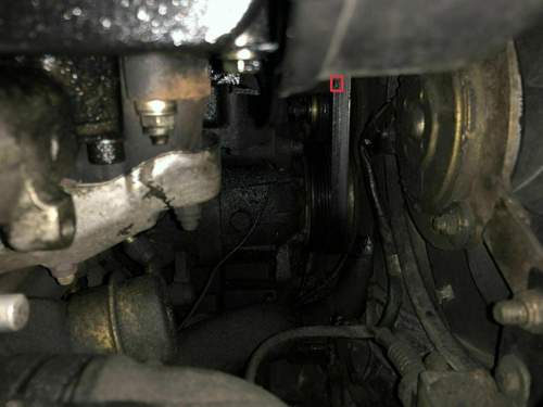

Ich habe mal ein paar Fotos von dem Riemen gemacht (so gut wie es ging).
Was meint ihr? Geht der noch? Ich weiß es ist schwer auf die Entfernung etwas zu sagen aber leider kriege ich aktuell einfach keinen besseren Blick darauf. Habe nur einen Platz in der Tiefgarage, kann da nicht anfangen das Auto auseinander zu nehmen.
Habe bei ATU angefragt wann der letzte Riemenwechsel gemacht wurde. Konnten die mir aber nicht sagen. Ich vermute 2008. Seit 2006 wurde das Auto nur noch auf Kurzstrecke bewegt. Der Riemen wird also 30-40000km runter haben. Garagenwagen.
@Aaron2403 wie ich sehe, hast du die Abdeckung abbekommen, von der ich sprach. Ich habe dich wohl missverstanden. Der untere Teil der Abdeckung ist, wie du festgestellt hast, verschraubt und die Schraube ist erst in der Servicestellung (Stoßstange an) zu lösen.
Interessant ist natürlich auch die Innenseiten des Riemens.
Zu erkennen ist aber, dass dein Riemen auf der Außenseite eine Längsabrieb aufweist und die zweite (glänzende) Schicht teilweise durchschimmert.
Zum Vergleich ein Bild meines ZR nach ca. 45.000 km, auf dem die ursprüngliche Beschaffenheit noch deutlich erkennbar ist.
Sind bei dir an den Teilen um den Riemen rum, Abriebsspuren zu erkennen? (Wie bei mir auf dem Bild der kleine rötliche „Staub“)
Es gibt neben dem Wechselintervall nach Laufleistung, auch ein Intervall nach Zeit, (Ich meine es waren etwas um die 6 Jahre), da der ZR und die Wasserpumpe sich altersbedingt auch „abnutzen“.
Ich würde an deiner Stelle, da scheinbar der Termin des letzten Wechsels unbekannt ist, den Riemen samt Wasserpumpe wechseln.

Danke für die schnelle Antwort. So eine Art Staub war auf jeden Fall auch an der umliegenden Plastikabdeckung zu sehen.
Mir ist auch ein wenig mulmig dabei weil ich überhaupt nicht weiß ob der Riemen nicht jeden Moment reißt und das natürlich bei so einem Auto ein Totalschaden wäre (der mir überhaupt nicht passen würde).
Kann ich die nächsten 1000-2000 Kilometer noch bedenkenlos fahren oder sollte ich mich beeilen ihn wechseln zu lassen? Fahre ab August täglich 120KM und habe nicht vor das Auto zu verkaufen in den nächsten Jahren.
Ein fälliger ZR sollte früher als später gewechselt werden.
Das überschreiten des Intervalls zumindest nach km, stellt kein großes Problem dar. Der ist in diesem Sinne belastbarer als im serviceplan angegeben. In welchen Zustand der Riemen altersbedingt verfällt, weiß ich leider nicht.
Es wird aber sicherlich jemand im Forum sein, der damit Erfahrungen gemacht hat.
Vom Hörensagen weiß ich, dass man dem ZR sein Alter nicht unbedingt ansieht.
Daher möchte ich ungern Aussagen über dessen verbleibende Lebensdauer treffen.
Ratsam wäre es auch herauszufinden, warum ein derartiger Abrieb an der Außenseite (durch die Spannrolle/Umlenkrolle) entstanden ist.
Ohne deinen Motor im einzelnen zu kennen, finde ich diesen Abrieb eher untypisch.
