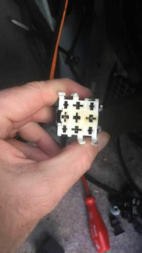

Bei meinem AMG verreckte vor paar Wochen unsere erst 4 Jahre alte Doppelpumpe, 500 m vom Haus weg auf dem Weg zur Arbeit. Relaishalter war verschmort, 30 A Sicherung geflogen, Schmorspuren am Stecker der Pumpe in den Tank hinein. Das volle Programm. Da nichts im Fehlerspeicher stand vermutete ich auch erst den noch neuen KWS zwischen aussteigen und heimlaufen um das andere Auto zu nehmen.
Relaishalter
