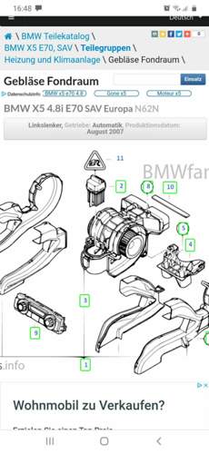

Ich vermute mal das Gebläseendstufe (Igel) defekt ist.

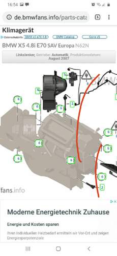

Leider kann ich nichts Genaues im Forum oder bei Google finden, wo genau der IGEL beim e70 sitzt.
Ein Teil hab ich gefunden das nach Igel aussieht, allerdings ist das wohl am Fond Gebläse. Das andere nennt sich Gebläseregler und sitzt direkt an dem Gebläse.
Siehe Bilder

Nutzt bitte den anderen Thread. Wieso kaufst du einen x5 mit Mängeln? Das Auto ist sehr komplex und wenn schon beim Kauf mehreres nicht geht, dann wirst du mit reparieren bei diesem Auto nie fertig. Lies erstmal den von audihorch verlinkten Thread für die Klimaanlage. Für den Igel gab es letzten Monat schonmal nen Thread. Die Endstufe ist glaube nicht separat beim europäischen e70.
Nochmal Korrektur meiner Seits. Der Igel sitzt am Gebläsemotor und kann einzeln getauscht werden, Dazu den Einsatz vom Handschuhfach rausziehen, da drunter sieht man das Hinterteil des Gebläsemotors mit dem Igel. Dieser ist mit 2 Schrauben befestigt.
Im Parallelthread wurde das so genau nicht festgehalten.

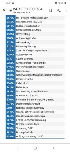

Laut ATU hat mein Klimakompressor ne Magnetkupplung die nicht angesteuert wird.

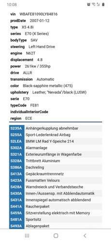

Hast du einen ECE oder einen Reimport?
Meines Wissens gibts beim ECE 4.8i erst ab MJ 2009 eine Magnetkupplung. Die anderen Fahrzeuge haben einen immer mitlaufenden Kompressor.

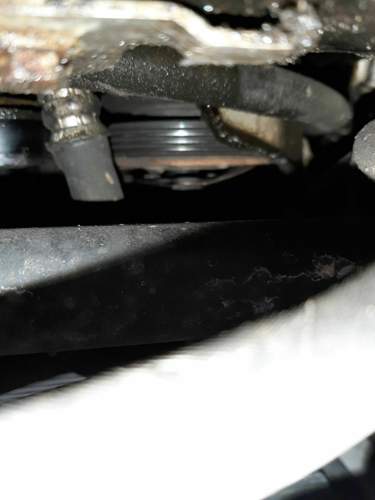

Kannst du mal eine VIN oder Ausstattungsliste senden und zusätzlich ein Foto von der Riemenscheibe deines Klimakompressors.
Die Scheibe mit Magnetkupplung schaut anders aus, da können wir dann vergleichen. @audihorch und @muenchen-connect und auch @snaipukr haben 4.8i und wenn ich mich recht erinnere, haben audihorch und muenchen-connect einen vor MJ2009 und snaipukr und ich einen nach MJ2009.

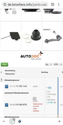

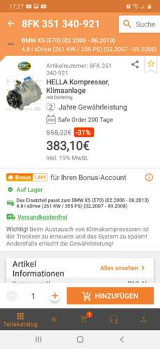

Ich hab bei diversen Internetseiten nach nem Kompressor geschaut nach Fahrzeugdaten und die hatten alle keine Magnetkupplung.
Das ist die Teile Nummer die ich nach der FIN gefunden habe.
Auf dem Bild von Autodoc siehts nicht aus als hätte der ne Magnetkupplung.

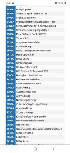

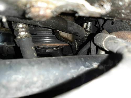

Mach Fotos von der Riemenscheibe deines Kompressors. Falls es wirklich so wäre mit dem falschen Kompressor, dann wäre das kodierbar. Glaube da aber nicht dran. Kann auch sein, dass deine Riemenscheibe gerissen ist und dadurch nichts mitläuft. Im Zubehör gibt es nur den Kompressor ohne Magnetkupplung. Mit gibts nur bei BMW zum Preis eines Kleinwagens.
Da in deiner Ausstattungsliste keine CO2 SA enthalten ist, hast du in jedem Fall serienmäßig einen Kompressor ohne Magnetkupplung .
