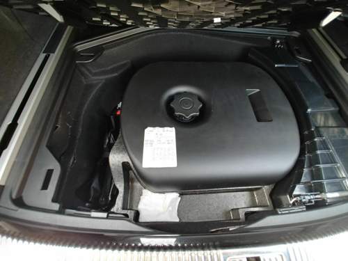

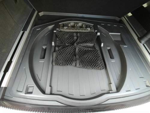

Nun hab ich heute mal bei mir nachgeguckt und auch Fotos gemacht.
Nachdem ich die Tage hier auf den Thread aufmerksam wurde und im Anschluss ins Bordbuch geschaut habe zwecks Adapter für die Diebstahlhemmenden Felgenschrauben ist mir aufgefallen das wohl das komplette Bordwerkzeug + Kompressor und Dichtmittel fehlt.
Audi direkt dann ne Mail geschrieben und Werkseitig wurde der Wagen von mir mit Wagenheber, Kompressor + Dichtmittel und Bordwerkzeug ausgeliefert.
Nun weiss ich leider nicht wie es beim Allroad aussehen muß da es beim normalen A6 ja anders ausschaut wenn ich mir die Fotos angucke.
Bevor ich jetzt den Händler kontaktiere würde ich gerne wissen ob außerdem noch was fehlt ? Weil die zugehörigen Styroporeinlagen fehlen ja sicher auch ?
Unter der schwarzen Abdeckung auf dem 2 Foto wird ja sicher nur die Batterie drunter sitzen ?
20191026
20191026-150520-hdr
da drunter ist u. a. das werkzeug
Wie Popperklopper schon schrieb, da ist das Werkzeug drunter. Sag bloß da hast Du noch nicht nachgeschaut.
Die griffschale rechts und das Rad zum drehen lässt das auch nicht erahnen...

:-D ne da drunter hab ich noch nicht nachgeschaut da ich davon ausging das dort nur die Batterie und der Kompressor fürs Fahrwerk ist.
Die Dame von Audi meinte auch das müßte bei mir so ähnlich aussehen wie das Foto in dem Handbuch. Und da liegt das Bordwerkzeug sowie Dichtmittel+Kompressor ja oberhalb.
Schade das es schon dunkel ist sonst würde ich glatt nochmal nachgucken. Wird morgen früh nachgeholt :-D
