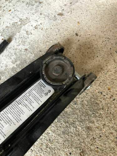

Will gerade meine Winterreifen drauf stecken aber finde keinen Wagenheber im bordwerkzeug.
Ist der nicht dabei wenn man das pannenset hat?!
Luftfahrwerk Radwechsel hab ich aktiviert.
Habe ansonsten nur so einen Heber wie auf dem Foto
Obwohl Werkzeug dabei ist, fehlt der Wagenheber bei mir ebenfalls...
Ich würde den Reifenwechsel um eine Woche verschieben und mir einen entsprechenden Adapter bestellen
HolzGlotz auf den Wagenheber legen und an der mulde ansetzen, da wo es vorgesehen ist. Funktioniert einwandfrei. So mache ich es schon seit Jahren und grade eben auch wieder gemacht.
