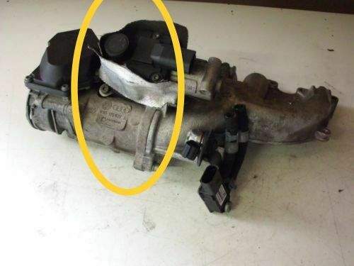

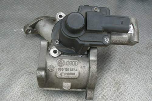

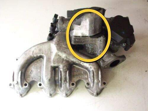

Hallo
Kann mir jemand sagen am besten mit Bild wo dieses verdammte AGR-Ventil sitzt beim 2.0 tdi mkb bmp
Finde das nicht und ist es möglich das einfach so auszubauen ohne großen Aufwand ?würde das mal Saubermachen wollen da bei mir sich die MKR meldet wegen .
Vielen Dank schon mal
Passat Variant 2.0 tdi dsg
Bj 2007
MKB : BMP
Laufleistung 250.000km
41 Antworten
Beim 2-er Gen1 (z.B. CBBB) sitzen AGR-Ventil und Drosselklappe direkt vorn am Saugstutzen, hier gut zu sehen.

@juergen3112 schrieb am 20. März 2019 um 09:32:44 Uhr:
Stimmt nicht...hatte einen CBBB das AGR-Ventil sitzt unter dem Turbo sprich hinter dem Motor in der verlinkten Anleitung ist auch nirgends das AGR zu sehn. Ist ja auch logisch dass es in der nähe des Abgastraktes ist und nicht beim Ansaugtrakt.
Naja, stimmt schon. Ich hab das ja dort schon ausgebaut (s. auch Toms Bilder vorn). Auf den Bildern im Link sieht man das AGR-Ventil doch sehr schön zwischen der Reglerklappe und dem Saugstutzen, da wo halt die Abgase rechts eingeführt werden.
edit: der AGR-Kühler sitzt natürlich auf der anderen Seite, doch darum geht es hier nicht.
