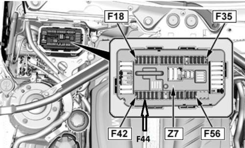

Weiß jemand zufällig ob die Frontkamera eine eigene Sicherung hat, oder wo diese mit dran hängt? Meine Kamera verweigert seit gestern leider den Dienst 🙁
Danke und Gruß
Chris
@Chriz09 schrieb am 6. Juni 2017 um 21:48:00 Uhr:
Danke und Gruß
Chris
Welche Frontkamera meinst du?
Die Kafas?
Ich meine die für die Schildererkennung, Fernlicht Assistent, in der Frontscheibe 🙂
@Chriz09 schrieb am 6. Juni 2017 um 22:13:28 Uhr:
Ja, die hat eine eigene Sicherung.
Die F44 im Sicherungskasten vorn im Motorraum.
F44
Super, Danke für die schnelle Info. Wie kann ich die am besten prüfen? Kann man die einfach raus ziehen und sich ansehen? Oder muss man dabei irgendwas spezielles beachten? Musste sowas bisher noch nie machen 🙂
Ja, einfach rausziehen und wieder rein oder eine neue rein.
Schaue mir das mal eben an 🙂
Also Sicherung war in Ordnung. War eine 5A Sicherung. Hab auch mal quer getauscht mit einer anderen 5A, aber Problem ist leider immernoch 🙁 naja heißt es wohl ab zum 🙂.
