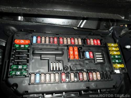

Guten Morgen zusammen,
mein Zigarettenanzünder funktioniert nicht mehr, ich gehe davon aus, dass die Sicherung des Zigarettenanzünders durchgebrannt ist.
Wo finde ich den Sicherungskasten, die in der Bedienungsanleitung stehende Information war für mich nicht wirklich verwertbar...
Über eine kurze Rückmeldung wäre ich dankbar!

wenn ich bei mir in den Gepäckraum schaue, finde ich keinen Sicherungskasten!
Dann klapp deine Bodenplatte im Kofferraum hoch! Nicht nur die Deckplatte.....

Ich habe eine Limousine mit Durchladesystem. Ich komme nur vom Fond an den Sicherungskasten. Dazu muss ich alle Rücksitze umklappen und kann dann von den Rücksitzen ausgehend eine Abdeckung hochklappen. Dort sind die Sicherungen und natürlich ein Zettel mit der Beschreibung. Vom Kofferraum aus lässt sich da nichts öffnen. Ich mache morgen mal ein Foto. Wie das bei Fahrzeugen ohne Durchladesystem gelöst ist, will ich mir lieber nicht vorstellen.
Man nimmt die Abdeckung ganz raus und dann kommt man auch an die Sicherungen.
Ganz ohne Rücksitzbank umklappen und sonstigem Gedöns.
Wo ist das Problem?!🙄

Der Staufacheinsatz unter dem Boden muss raus, das ist eigentlich alles.
Ich habe mal zwei Fotos vom F30-Sicherungskasten, der hinter der Rücksitzbank unterhalb des Kofferraums liegt, gemacht.
Sicherungskasten BMW F30 Limousine

Mein Zigarettenanzünder -Anschluss unter dem Handschuhfach war auch defekt. Mir fliegt bei Nutzung des iPhone Ladekabels immer die Sicherung raus. Diese befindet sich hierfür übrigens im Motorraum. Ist eine 30A Sicherung...
Leider fliegt mir die Sicherung auch nach Ersatz nach kurzer Zeit immer wieder aus. Muss wohl doch mal damit zum Freundlichen.
