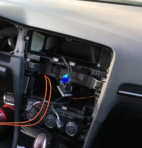

Ich hab in einem Video auf YT gesehen, dass das hinterm Discover Pro viel Platz ist. Sieht aus, als wäre es nur ein Display mit 2 Anschlüssen...
Hat das schon jemand mal ausgebaut?
Das sollte da rein passen.
.jpg
Foto ist aber kein B8 oder?
Aber genau so sah es auf dem Video aus.
Brauch ich da so einen Spezial-Haken zum Display entfernen?

@rt1970 schrieb am 1. Februar 2019 um 17:35:03 Uhr:
Ne, ist Golf. Aber der Platz hinter dem Display sollte gleich sein.
Man braucht nur einen Plastik Keil zum raushebeln.
