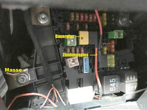

@bhenyamin schrieb am 23. August 2020 um 00:17:59 Uhr:
Über welchen Abgriff am Sicherungskasten wäre das Zündungsplus am besten zu bekommen?
Im Dashcam Thread steht es noch genauer beschrieben ...
Zündungsplus

@DVE schrieb am 23. August 2020 um 12:37:19 Uhr:
Bei mir geht es zwar nicht um ne Endstufe sondern um Ambientebeleuchtung, welche 12v (nicht dimmbar) braucht.
Ich habe bei Amazon auch so einen Dieb gekauft:
https://www.amazon.de/.../ref=cm_sw_r_cp_apa_i_8XC.FbV83R5SX?...
Hab einfach einen freien Steckplatz genommen und das Ding eingebaut, abgesichert vorerst mit 15a
Wenn ich jetzt das Multimeter ansetztr (rot an das Kabel) schwarz an die schraube, bekomme ich aber kein Wert... Bin an Steckplatz 37 gegangen... Einfach um mal zu testen... 🙁
Was soll denn F37 sein?
Zündungs- oder Dauerplus?
Bei mir ist F37 leer.
Bzw. was willst du? Zündungs- oder Dauerplus?
Ich habe bei mir F40 (hat Anschluss für Dauer- und Zündungsplus) auf F48 (Zündungsplus) umgelegt, um den Dauerplus von F40 nutzen zu können.
