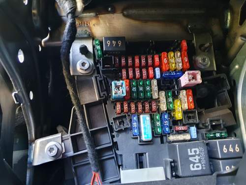

Ich hole mal den Thread wieder aus der Versenkung bevor ich ein neuen eröffne.

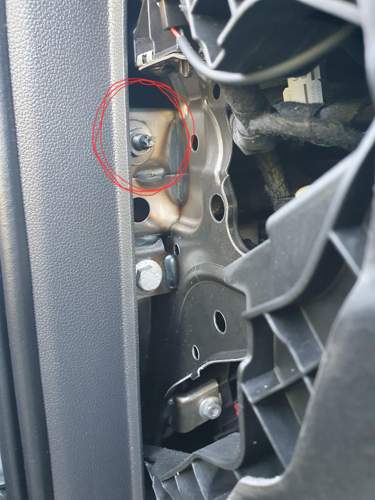

Ich wollte mir eine Dashcam in unseren B8 einbauen mit Versorgung Klemme 30, 15 und Masse. Aber alle Anschlüsse im Sicherungskasten unter dem Lenkrad. Wo ich beide Klemmen anschließe, konnte ich bereits herausfinden. Allerdings habe ich bisschen Bedenken wegen der Masse. Kann ich einfach auf die schraube die masseverbindung aufschrauben? Meine bedenken sind da schlichtweg die Airbags. Oder soll ich die Masse wo anders verlegen?

Kannst ruhig drauf
Vielen Dank für die Hilfe! Hat alles wunderbar geklappt.
Falls jemand es mal braucht, Dauerplus habe ich vom Informationssystem geklaut und Zündungsplus vom Zigarettenanzünder. Masse einfach vom Metall was am sicherungskasten zu sehen ist.
