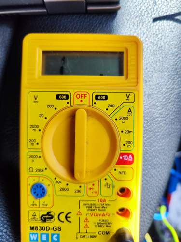

Heute habe ich alle Stränge (Masse, Spannung und Signal) auf Durchgang überprüft. Keine Unterbrechung zwischen Sensorenanschlüssen und JBE Stecker. Schade.
Zu deiner Aussage:
Ich würde folgende Einstellung wählen. Siehe Bild.
P. S: Könnte ein Masseschluss auch am Sensorstecker vorliegen? Durch Wassereinlauf z. B.?
1000035955
...die Einstellung ist richtig.
Das rote Messkabel muss in den unteren roten Anschluss "VOmA".
Danach hält man die beiden Messspitzen aneinander > die Anzeige muss sich auf "0" ändern.
Damit hat man die Pole testweise kurzgeschlossen und weiß, dass das Gerät bei der folgenden Messung korrekt anzeigt.
Schreib' mal genau, was du wie gemessen hast (Pin-Nummern am Kompaktstecker) und was die Anzeige gemacht hat.
Der Kurzschluss (Masseschluss), der wegen des Fehlereintrags erwartet wird, schließt nun die beiden Messgerätpole in der mutmaßlich defekten PDC-Verdrahtung kurz - so wie beim Gerätetest.
Diei Anzeige muss dann ebenfalls "0" sein.
Damit ist die defekte Verdrahtung, vorn oder hinten, erkannt, in der dann weitergesucht werden muss.
Die "0-Anzeige" ist nur in einer der beiden Gruppen (vorn/hinten) zu erwarten.
In der anderen ist eine Widerstandsanzeige ">0" zu erwarten, da bei der Messung der intakten Gruppe die Gesamtwiderstand der angeschlossenen Sensoren gemessen wird.

jetzt habe ich den Masseschluss gefunden. Es war hinten.
Kabeln überprüft und Isolationsfehler an zwei Kabeln entdeckt.
Das Massekabel und Spannungskabel zum hinteren linken Sensor erneuert, gelötet und mit Schrumpfschlauch isoliert.
Kein Masseschluss mehr ohne angeschlossenen Sensor und überall kommen jetzt auch 12V an.
Keine Fehlermeldung, aber auch keine Hinderniserkennung?!?!
Wie gesagt ein Sensor hinten links ist nicht angeschlossen.
Yessssss. Soweit so gut.
Aber,
sobald ich den Sensor anschließe bekomme ich wieder einen Masseschluss "803200". Also der gleiche Fehler.
Wenn ich einen anderen Sensor, z.B. von hinten rechts nach hinten links anschließe. Kein Masseschluss.
Yessss.
Kabeln also richtig isoliert.
Also bleibt nur noch eins übrig, dass ich den Sensor erneuere.
