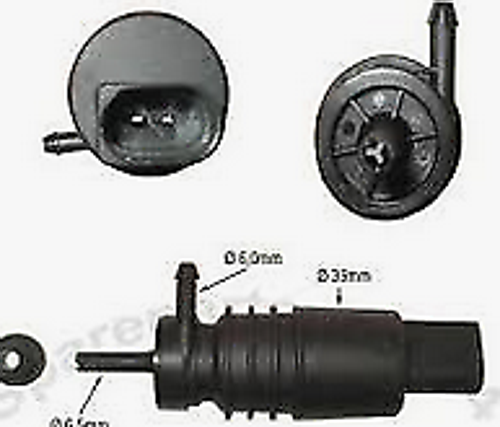

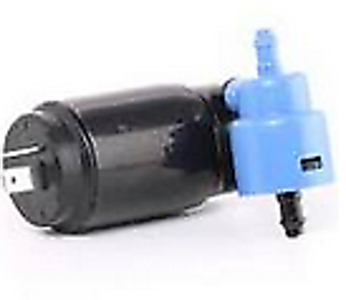

Das die Pumpe defekt ist, ist einfach nichts ungewöhnliches. Achte beim Kauf drauf, ob die Pumpe Anschlüsse für die Front und Heckscheibe hat, oder nur für die Frontscheibe.
OK! Ich werde mein Glück versuchen und die Pumpe ausbauen. Spätestens dann komm ich mit der Frage um die Ecke: "Wie erkenne ich, ob die Pumpe Anschlüsse für die Front- und Heckscheibe hat?" :S
ganz einfach, sie muss zwei Schlauchanschlüsse haben.
Auf dem Bild mit dem blauen Kunststoffteil sind zwei Schlauchanschlüsse vorhanden.
Die Pumpe ist nur eingesteck im Wasserbehälter, mit etwas kraft dran ziehen und sie kommt nach oben.
Sofern noch viel Wischwasser im Behälter ist, läuft das allerdings raus ;-)
