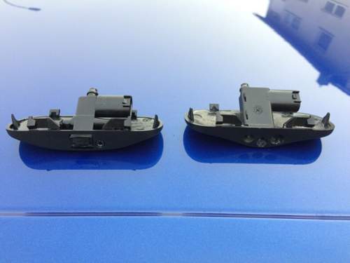

Hallo.
Hat von euch schon jemand die Wischwasserdüsen getauscht.?!
Möchte nämlich Fächerdüsen vom Golf 7 einbauen da mir das originale Sprühbild nicht gefällt.
Lg
Ich habe für euch mal ein Video gemacht:
https://youtu.be/xwZuexeBLDU

Der Unterschied ist, dass sich diese Strahle nicht mehr von alleine verstellen. Und zusätzlich wird die Scheibe um die Strahlen herum noch mit "Wassernebel" benetzt (erkennt man, wenn man genau hinschaut).
So bekomme ich die Scheibe endlich mal wirklich komplett sauber. Alleine mit den pisseligen Strahlen hat das vorher nicht funktioniert.

Mein 🙂 hat mir heute einen Satz spendiert. Wie auf den Videos, erscheint mit deren Einstellung jedoch zu tief. Sehe ich es richtig, dass einer höheren Einstellung die Haubenkante im Wege steht?
[Von Motor-Talk aus dem Thema 'Wischwasserspritzdüsen einstellen (Übertrag)' überführt.]
ja
hab ich heute auch feststellen müssen.
Ich werds jetzt mal ne weile testen.

Ihr müsst die so einstellen das der Strahl gerade noch so drunter durch geht. Ich bin sehr zufrieden

Ich hab bei mir jetzt auch die A6 Düsen drin.
Die Einstellung ist etwas aufwendig, aber sobald der Strahl wirklich genau drunter durch geht, ist wirklich um Welten besser als die alten A3 Düsen 🙂
was meinst du mit "drunter durch gehen" ?
...dass der Strahl nicht die Haubenkante berührt.

Das Sprühbild.
Die alten A3 Düsen haben sich laufend von selbst verstellt und ich habe die halbe Zeit die Scheiben der Autos hinter mir gewaschen.
