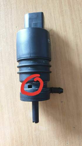

Bei mir war es der Wellendichtring der Wischwasserpumpe. Dann tropft das Wischwasser aus den (wohl dafür vorgesehenen) seitlichen Löchern der Pumpe. Neue Pumpe fürn 10er gekauft und nun is Ruhe 😉
Hallo, gut das es funktioniert hat. Was ist das für eine Pumpe bzw. welcher Hersteller und wo gekauft. Hatte früher mit No – Name Pumpen im A4 so meine Probleme.
Eine von VDO (246-082-008-025Z) bei q-parts24 (die waren da gerade am günstigsten) für ~15€
