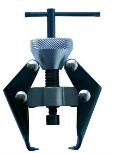

wollte heute bei meinem Golf das Wischergestänge ausbauen und einfetten oder gleich wechseln, weil sich die Wischer kaum noch bewegen.
Aber ich krieg die Wischerarme nicht ab, trotz Kriechöl und ewigem Einwirken. Gibts da irgendnen bösen Trick (außer roher Gewalt) oder gar nen Spezialabzieher ?

Ein normaler Abzieher sollte es da schon tun. Benutz ich auch immer, geht schnell, problemlos und gewaltfrei.

Dann frag ich mich was ich da benutze.. 😉 Abzieher aussem Baumarkt besorgen und gut is. Darf nur nicht all zu groß sein, da die Motorhaube ja im Weg ist.
erstens : es gibt bei VW ein spezial Abzieher dafür aber in 90 % aller Fälle gelingt es ein ohne! nicht ziehen sondern Hebeln : leicht hochbiegen dann runter drücken,dann eine Hand unter dem Wischer arm 2mal hoch und runter und dann gerade mit zwei Hände abhebeln bzw ziehen.Wenn nich wie gesagt ,der Freundliche hat ein Abzieher dafür

Hab die Arme heute beim 🙂 abziehen lassen. Mein eigner Wald u. Wiesen Abzieher war zu groß.
Das Wischergestänge war übrigens völlig vergammelt. Reparaturversuch sinnlos, also neu.

Aus Fehler lernt man, ich würde die Wischer niemals mehr ohne Abzieher demontieren, man versaut sich sonst wirklich das Gewinde, oder macht sich die Glasscheibe kaputt.
Siehe Anhang. Hat sich bei der 2. Reparatur amortisiert ;-)

Scheibenwischer-abzieher
Ich hab privat noch nie einen Abzieher benötigt, auch nicht am u.g. Oldie, dem ich als upgrade mal neue Arme und Wischblätter verpasste, bei der Umrüstung von orig. / ab Werk konventionell auf orig. VW-Aerotwin.
Korrosion ist da im allg. auch gar nicht das Problem, weshalb Kriechöl nicht zwingend hilft, sondern vielmehr die Pressung des weichen Alu-Arms auf dem gerändelten Stahl-Kegelstumpf der Wischerwelle.
Wenn man den Arm direkt unten anfasst (also den starren Teil, der auf der Welle sitzt), auf Zug in Wellenrichtung belastet und währenddessen mit der anderen Hand einen Kunststoff- oder Holzgriff eines größeren (=schwerer!) Schraubenziehers pendelnd auf den Bereich der Arm-Befestigung rund um die Achse "aufschlagen" lässt, bekommt man den Arm eigentlich immer los. Ggf. nicht gleich nach den ersten paar Pendel-"Treffern", aber ich hatte damit noch nie Probleme, auch bei sehr alten Autos nicht, an denen noch nie die Arme mal demontiert worden sind.
In der Werkstatt nimmt man schon aus Zeitgründen im allg. einen Abzieher, wenn die ersten o.g. "Pendelschläge" nichts nutzen, aber es geht definitiv ohne.

Das geht alles einfacher mit einer normalen Wasserpumpenzange.
Mutter 2 bis 3 Gänge lösen.
Zange ansetzen: Eine Backe unterm Wischerarm die andere oben mittig aufs Gestänge. Drücken, fertig.
