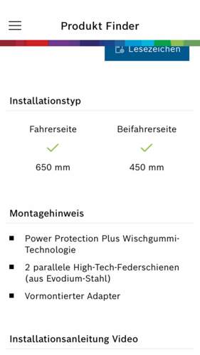

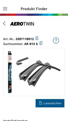

Wie lauten die Produkt-Nummern von den Bosch Aerotwin für den Civic X?
AR813S
Hier ein Bild, PS. Es gibt eine App dafür.
