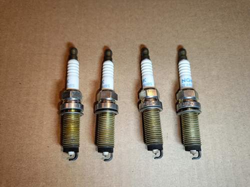

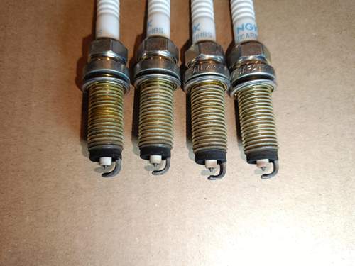

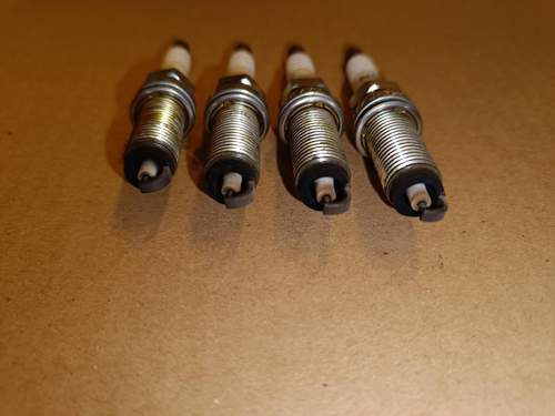

So sehen die Zündkerzen in meinem 1.5 Turbo nach 93.000 Kilometer aus.
Zündkerzen
Zündkerzen
Zündkerzen
Die sehen doch ziemlich gut aus.
Ja und laut Wartungsplan hätten die auch erst nach 27.000 weiteren Kilometer ausgewechselt werden müssen.
absolut top, das Zündkerzenbild - schön Rehbraun am Isolator der Mittelelektrode, so will man das haben.
