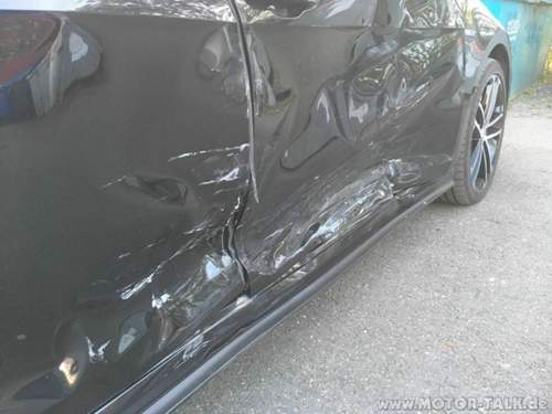

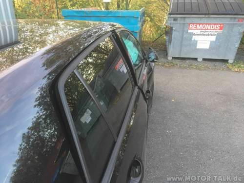

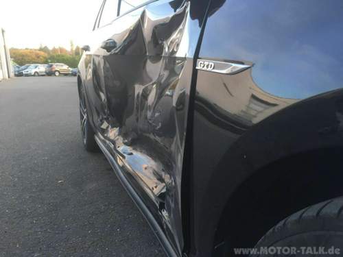

Ich hatte leider gestern ein Autounfall. Man ist mir mit ca.80-100km/h seitwärts in mein Auto gefahren. Alle Seitenairbags sind dabei aufgegangen.. Weitere Details möchte ich an dieser Stelle sparen und nur eine kurze Erstmeinung von euch holen, bevor in den nächsten Tagen der Gutachter kommt.
Handelt es sich anhand der Bilder eurer Meinung nach um einen wirtschaftlichen Totalschaden oder könnte man mit viel Glück da noch etwas retten?

Sieht man was am Unterboden? Wenn da nen Knick zu sehen ist. .. Mülltonne. So sieht es nich so schlimm aus. B Säule, 2 Türen.

Um das beurteilen zu können, bräuchte man ein paar Daten zum Fahrzeug. Der Schaden sieht mir jedenfalls nach 10k+ Euro aus.
@rv112xy schrieb am 18. Oktober 2017 um 18:03:58 Uhr:
Welche Daten brauchst du? Es handelt sich hierbei um einen Golf 7 GTD Bj2015 mit 38 000km und fast Vollaustattung.
Genau sowas in etwa 😉 Dann sehe ich keinen Totalschaden.
@rv112xy schrieb am 18. Oktober 2017 um 18:07:36 Uhr:
Das wäre zu schön um wahr zu sein. Der VW Mitarbeiter meinte er kennt sich damit zwar nicht so genau aus, aber für ihn sah es nach Totalschaden aus. Da die Beifahrertür sich nicht mehr öffnen lässt und auch die hintere Tür bekommt man nur einen kleinen Spalt auf. Da sieht man, laut seiner Aussage, das die B-Säule eingedrückt sei sowie auch der Fußraum.

Allein aufgrund der Bilder müsste der Schaden zu reparieren sein;
  • Der Vorderwagen scheint unbeschädigt
  • Die Dachlinie ist nicht auffällig.
  • Der Schweller ist nicht signifikant verformt.
Alles Teile die zu ersetzen sind!
Die Wahrheit kommt erst ans Licht wenn der Wagen auf der Bühne ist, oder vermessen wird.
Du solltest selbst einen Gutachter benennen und darauf bestehen das dein Wagen fachkundig vermessen wird.

Ca. 15-18 TE Schaden.
A-Säüle re geknickt, wahrscheinlich auch Armaturenbretttafel beschädigt
Radhaus vo.re wahrscheinlich instand mit Riba
Frontscheibe ?
Spiegel re
Tür vo re kpl.
Sitz vo re?
Tür hinten rechts kpl
Dach eingeknickt
Schweller unten eingedellt
B-Säule re kpl
Unterboden rechts ziehen mit Riba 4-5 Std. wenn es denn mal reicht
Airbags mit Steuergeräten neu
Crashsensoren neu
Seitenwand hi re instand 2 Std.
Seite re. komplett neu Lack (Seitenteil hi+Kotflügel vo. re)
komplette Vermessung
