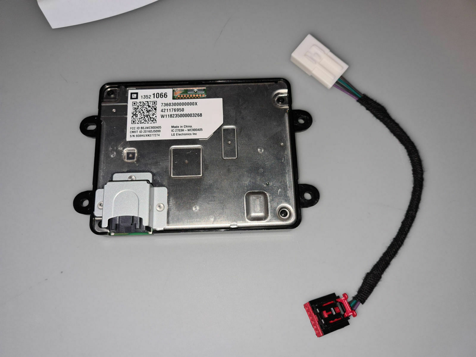

Ich habe mal eine Frage an Technik Freaks. Mein Insignia hat eine Wireless Charging Einrichtung. Dies funktioniert mit etlichen Handys (Samsung etc.) Ich persönlich besitze ein Handy Elephone P9000. Dieses Handy kann ich zu Hause einwandfrei über Wireless Charging laden, im Auto jedoch nicht. Die technischen Gegebenheiten sind so wie es im Handbuch auch verlangt wird.
Hat jemand ähnliche Erfahrungen? Was meint ihr, woran könnte das liegen? Wie sieht es hinter der Gummitülle aus? Kann da evtl. der Abstand zu groß sein? Kann ma da etwas ändern? Für Eure Antworten und Hinweise bedanke ich mich jetzt schon.

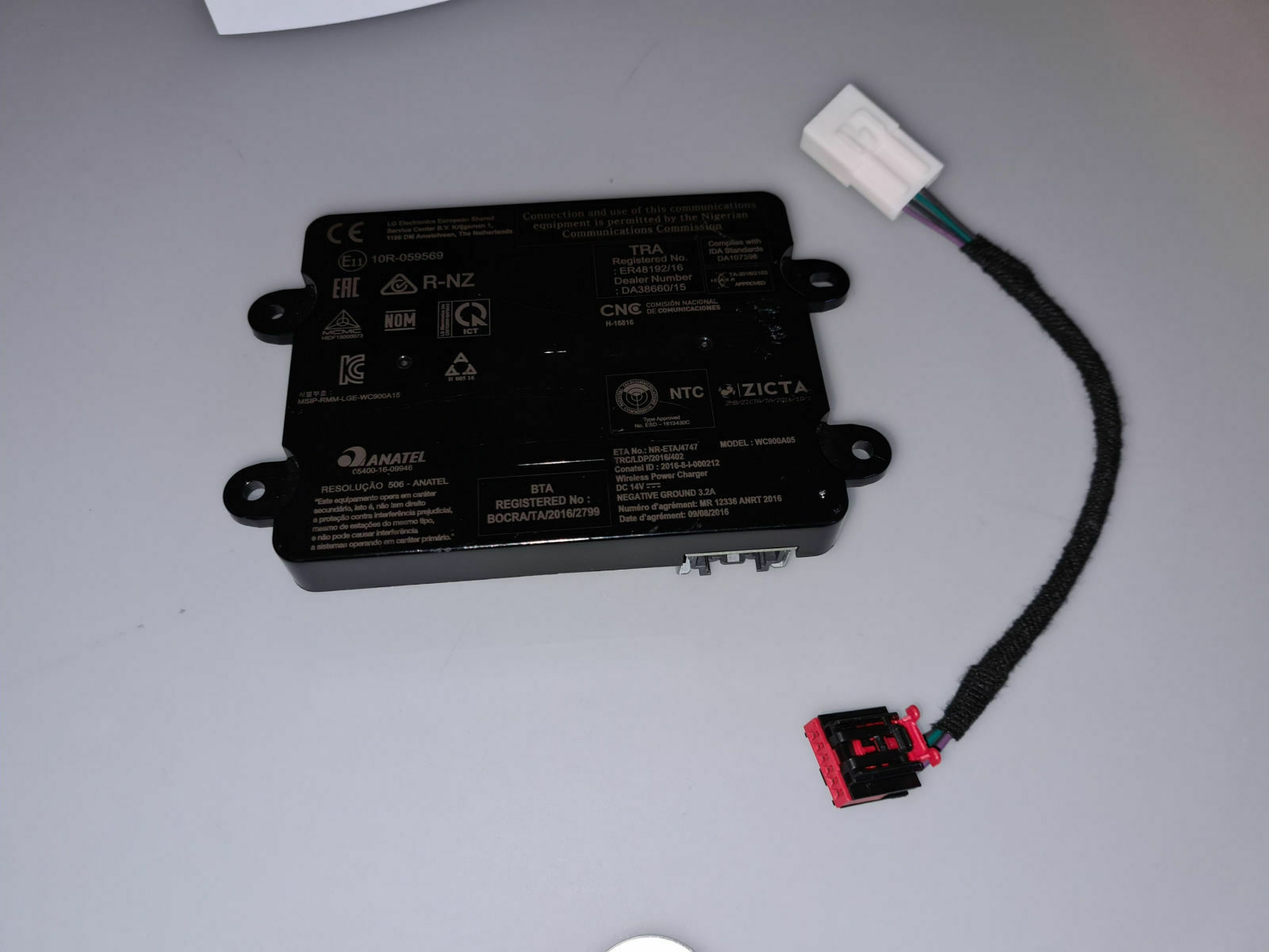

Ich habe das 2018 bei EBay in USA gekauft, z.B. hier: https://ebay.us/FKGZWs
Der Stecker vom 2018 ist etwas anders, als vom 2017er, deshalb wird das Zwischenkabel benötigt.
Teilenummer Modul ist von GM 13521066.
Für den Einbau muss nur die mittlere Abdeckung der Mittelkonsole rausgenommen werden, ist nur gesteckt. Dann die vier Schrauben vom Modul lösen(bissel eng aber geht), alte Modul entnehmen und neues einbauen. Schrauben und Befestigungslöcher hat alles gepasst.
In dem Zusammenhang, habe ich gleich den USB Stecker von 1 USB auf 2xUSB (IPhone CarPlay tauglich!) getauscht, da man dabei bissel am Kabel ziehen muss, um USB Stecker rauszubekommen. Und das geht bei ausgebauten Wireless Modul sehr gut:

anbei habe ich 2 Bilder vom Modul hinterlegt.

Opel hat es in den alten Insignia B Modellen nicht geschafft, eine Wireless Charging Lösung zu verbauen, die auch dem genormten Standard entspricht.
Als Folge funktioniert der Charger nicht bei allen Smartphone-Modellen.
Das hat Opel irgendwann erkannt und eine neue Version verbaut, die nun auch kompatibel zum Standard ist und somit von noch mehr Geräten genutzt werden kann.
Workaround bei der alten Variante ist wohl das Herausschneiden bzw. Anpassen der Smartphonehalterung, damit die Ladespulen näher am Gerät sind.
Bitte korrigiert mich, wenn ich etwas falsch verstanden habe.
