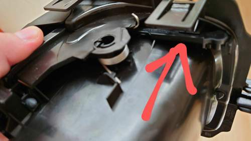

Übrigens, wenn der Deckel nicht mehr zu bleibt, ist euch ein kleiner Sperrriegel raus gefallen (2. Bild), der ist auf der Fahrerseite.
