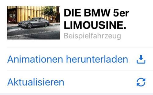

@baby17
Wenn Du Dir die Bedienungsanleitung des G30 Beispielfahrzeugs lädst, und dort Snap-In Adapter in die Suche eingibst bekommst Du folgende Treffer - siehe Bilder

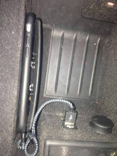

@Wyatt5812 schrieb am 13. Februar 2017 um 18:08:06 Uhr:
Nein, tun sie beide nicht, das iPhone 7 auch nicht.
Aber man kann sie zwecks Antennenabgriff hinter die Wireless Charging Klammer stecken, und mit einem kurzen USB Kabel laden (ca. 8 Euro), oder mit einer der bereits genannten Ladehülle arbeiten (ca. 60 €).
Ich mache Ersteres in meinem G11.
@Wyatt5812
Was für ein "kurzes" USB Kabel nimmst du denn dafür?
Wenn ich mein iPhone 7 zwecks Antennenabgriff hinter dir Klammer stecke passt kein USB Kabel mehr zwischen dem iPhone und der Klammer rein. Die Klammer geht nicht so weit auf. Selbst wenn ich das iPhone Kabel total verbiege, bekomme ich es nicht in das iPhone rein. Vllt hast du ja ein Tipp für mich 😉
Hatte auch schon ein ganz kurzes (von der Kabellänge) bei Amazon bestellt und ausprobiert, ging leider auch nicht da der USB Stecker (der in das iPhone kommt) einfach zu lang ist und eben nicht zwischen iPhone und der Klammer passt.
Äh, welche Klammer ?
@steart
Vorab nochmal, ich fahre einen G11 und keinen G3x.
Als ich den Beitrag verfasst habe ging ich davon aus, dass es im G3x genau so gelöst wird wie im G11.
Zurück zu Deiner Frage :
Normalerweise habe ich dort immer mein altes iPhone 5 mit einer MultiSim Karte drin, dass immer dort drin bleibt (Foto anbei).
Ich habe es aber gerade auch mal mit meinem iPhone 6 ausprobiert, das ist ja baugleich zum iPhone 7.
Auch das passt mit eingestecktem Ladekabel ganz normal hinter diese Klammer (Fotos anbei).
