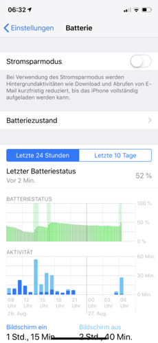

Mit den 8+ geht's, nur dauert es lange bevor es geladen ist: 4% je Stunde :eek:
Das Bild zeigt 2mal ca. 45 Minuten Fahrt, einmal 25 Minuten Fahrt von heute morgen in die Arbeit. iPhone X, iOS 12, Wireless Charging im G31. Da wird deutlich mehr und schneller geladen ...
Wie bereits geschrieben: Es kommt darauf an, was im Hintergrund läuft, ggfs. auch unbeabsichtigt.

Bei meinem neuen G31 hat Wireless Charging gar nicht funktioniert als ich ihn am Montag geholt habe, im Fach leuchtete zwar die blaue LED das er lädt, dass iPhone X hat auch gezeigt das es geladen wird, faktisch war es aber so, dass trotz 5 oder 6 Stunden Fahrt der Akku sich leer gezogen hat um 10%.
Nachdem ich dann ein Software Update gemacht habe von der BMW Homepage kann ich momentan nur auf Holz klopfen, scheint aktuell problemlos zu funktionieren. Ich hab auch den Eindruck, dass man es so reinlegen muss wie auf dem Bild der Ablage aufgezeichnet, also quasi die untere Seite des Smartphones muss links sein.
