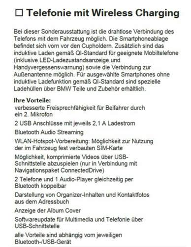

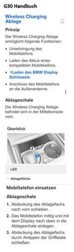

Hier noch die Beschreibung des G30, ist wortwörtlich identisch mit der vom G11, außer der Position wo es verbaut ist.
Dort funktioniert es mit meinem iPhone tadellos.
Themenstarteram 14. Februar 2017 um 12:08
Ja, dort wird auch das Antennensignal abgegriffen
Steht so in der BA

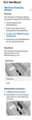

Klingt vielleicht unglaublich, ist aber so - hier nochmal die Handbuch Beschreibungen aus dem G30 und meinem G11, bei dem der Antennenabgriff problemlos funktioniert.
Hallo!
Nach dem ich die Fotos gesehen habe kann ich sagen, die Lösung im G30 ist in der Tat eine andere als in den F-Serien mit Wireless Charging. Insofern sind die Maßangaben natürlich irrelevant.
CU Oliver

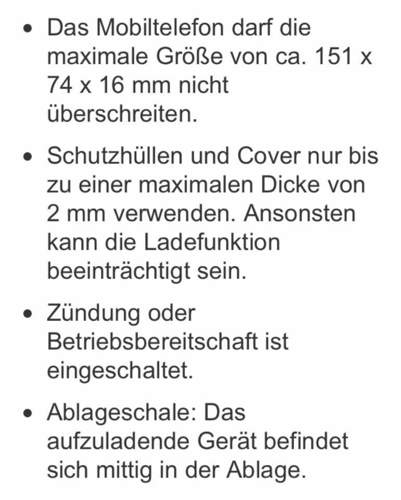

Hier noch die Massangaben laut G30 Handbuch
Ich lese es und kann es kaum glauben. Du hast recht...so wie es dort steht sollte es funktionieren.
Woran hast Du gemerkt, dass die Antenne nach aussen geführt ist? Theoretisch müsste man das ja mal messen....
Hallo!
Naha, so viel anders als die vom F3x sind sie also auch nicht, auch wenn die Optik eine andere ist. Allerdings verkraftet der F3x Breiten bis 80mm.
CU Oliver
