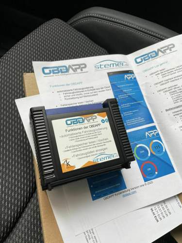

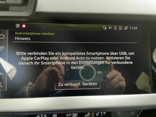

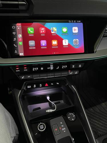

Wohoooooooo - OBDApp works!!!!!!!!
77fd6a79-c439-417f-bce6-3fba50c5e846
45de9aa9-9b68-4f77-971f-1ddb90fcca36
Cbee8111-23b4-4d06-9529-2c5fc4ab5505
+2
So - nachdem das jetzt geht - mit der Codierung wurde das 5GHZ W-LAN freigeschalten - es kam auch kurz eine Meldung auf dem MMI wegen was rechtlichem, aber war zu schnell weg um es zu fotografieren.
To sum up - whoever insists that this is an Hardware issue talks bullshit

Ich muss ja zugeben, dass es nicht beim ersten Mal funktioniert hat. Als ich es gestern bekommen habe, ging es nicht - habe dann ein Mail an Stemei geschickt und heute eine Antwort bekommen, dass ich es nochmal probieren soll, da eine „Optimierung“ vorgenommen worden ist und tatsächlich ging es e jetzt. Ich bin unendlich froh und dankbar, denn jetzt ist das Auto genauso wie ich es haben wollte 🙂
