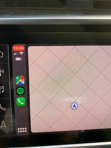

Ist es eigentlich bei Euch auch so, dass sich bei Wireless CarPlay das Fahrzeug mit dem WLAN des Fahrzeuges verbindet und damit kein Internet hat?
Sieht man ja auf dem Bild ganz gut. Wifi verbunden, kein LTE.
Nein, dass ist nicht die Idee - dann könnte man ja keine Dienste nutzen. LTE Funktionalität des iPhones bleibt voll erhalten. Du darfst das iphone nicht mit dem Wlan des Autos verbinden.
Mein CarPlay nutzt die Handysim
@beeblebrox1971 schrieb am 11. Januar 2020 um 13:15:45 Uhr:
Mein IPhone macht das aber automatisch, und kappe ich Wifi, dann ich auch CarPlay aus.
dann kann man das sicherlich im Auto ausstellen bzw im iPhone bei den wlan Einstellungen einfach auf dieses Wlan ignorieren klicken.
