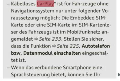

Weil sich das Telefon sonst das Internet über das WLAN holen will. Wenn dieses WLAN aber kein Internet zur Verfügung stellt (i.d.R. wenn keine eigene SIM genutzt wird), funktioniert in CarPlay kein Google Maps oder andere Dienste, welche Internet benötigen.
Ich schlage vor, ihr lest die BA, S.290 nochmal. Da ist das alles ganz gut beschrieben.
Wireless CarPlay geht nur mit aktivierter embedded SIM oder einer eigenen SIM.
Das iPhone nutzt über WLAN dann die Datenverbindung des A6.
Man kann seit iOS 13 eine solche WLAN Verbindung im Datensparmodus betreiben, d.h. durch Updates etc. wird das mobile Datenvolumen nicht direkt leergesaugt.
Wem die Datenpakete über die embedded SIM zu teuer sind kann sich eine Daten SIM oder, noch besser, eine Dual SIM zu seinem Mobilfunktarif dazubuchen (bieten eigentlich fast alles Anbieter an).

Carplay
Da steht für Fahrzeuge ohne Nacigationssystem. Ich habe aber ein Navi (das große).

@daveg schrieb am 12. Januar 2020 um 15:09:08 Uhr:
Und aktuell geht es auch (okay , in 5 von 6 Versuchen).
Das IPhone verbindet sich während der ersten 1-1 1/2min und LTE bleibt aktiviert, das WLAN Symbol ist nicht wieder aufgetaucht.
Gemacht habe ich eigentlich nichts, jetzt funktioniert es einfach.
Stimmt auch wieder, wobei m.W. in Deutschland Navi immer dabei ist. Aber wenn es läuft, dann ist ja gut.
