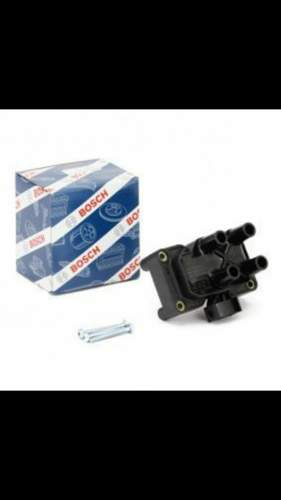

Die Zündspule ist soweit ich sehe, mit 4 Imbusschrauben befestigt. Ist es wirklich so einfach, oder kommt da noch ne Überraschung von unten, wenn ich die tauschen will?
Hatte ich schon erwähnt, daß die MKL aus bleibt? Das schließt eigentlich die LS aus, denn die "melden" ja, wenn falsche Werte auflaufen
@ Creeper45 Ich würde dennoch die Zündkerzen tauschen, sind halt Erfahrungswerte.
Ja ist so einfach die Zündspule zu wechseln.
Mach mal die Drosselklappe, das Leerlaufregelventil und das AGR sauber, kostet nix , könnte aber bei der Fehlerbeseitigung hilfreich sein.
Ich hatte das mit der Zündspule auch. MKL blieb aus. Erst beim Einkuppeln verschluckt, nach 300 km BAB immer schlimmer, kaum noch fahrbar, oberhalb von 3000 U/min lief er. Zündspule getauscht und gut war.
Ja, ist so einfach
Kannst du einfach testen, nimm eine Sprühflasche, fülle die mit Wasser und dann besprühe die ZS beim Lauf des Motors mit Wasser. Wenn die ZS defekt ist mekst und hörst du das 😉
@Creeper: ich bin von 58tkm bis 97tkm mit so einem Ruckel Problem im feucht-kalten und bei leicht gestiegenem Spritverbrauch gefahren und die Werkstatt hat es immer abgetan, weil die Kerzen bei 54 tkm neu gemacht wurden und sie bei der Inspektion und beim Auslesen nichts gefunden haben (da würde sofort eine Fehlermeldung kommen wenn da was nicht stimmt). Nach vierzigtausend Kilometern ging glücklicherweise endlich die Motorkontrolllampe an und dann lautete die Diagnose: "Zündspulengehäuse eingerissen, eine Zündkerze (erster Zylinder) außer Spezifikation (Widerstand)"......Damals kannte ich den Einsprüh-Tipp von Ruderbernd noch nicht ;-)
Glücklicherweise wurde grade ein Zerstäuber frei, ich werds probieren.
An der ZS hängt übrigens mit einer Kreuz-Schraube noch was dran, was ist das? Wird zuerst abmüssen
Mit einer Kreuschraube ist was an der ZS befestigt? Eigentlich ist da nichts dran geschraubt.
Vielleicht ein Entstörkondensator? Mach mal ein Foto
Zumindest ist die Zündspule ist mit 4 Kreuzschlitzschrauben befestigt.
