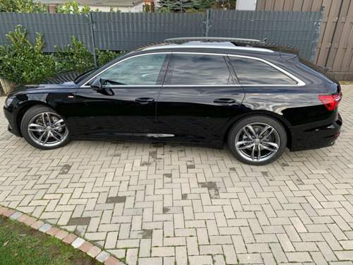

Meiner mit Winterräder vom 4G !
46623848-572356983212870-8340854217140862976-n

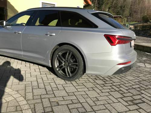

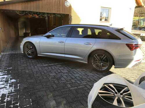

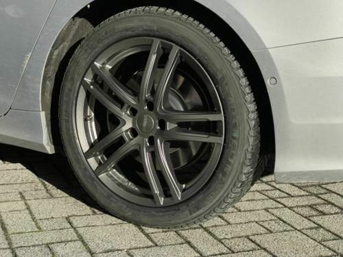

Da es sein musste, hat der A6 Winterfelgen und -reifen bekommen.
Für € 704,- inkl. Versand für 4 Felgen ist's in Ordnung. Die Michelin waren natürlich eine andere Preisklasse.
