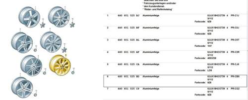

Welche originalen 4G Felgen kann man auf dem 4K fahren?
Diese 18 Zöller hier hat mir mein Freundlicher mal angeboten. Zusätzlich halt die die es im Konfigurator direkt gibt. Ich habe mich dann dennoch für einen Drittanbieter entschieden. Bedeutend preiswerter und wesentlich ansprechender.
Suche welche für den Sommer ab 20” Die vom 4G sind ja relativ günstig zu bekommen
Das wäre eine nicht zu vernachlässigende Information gewesen 😉
@Hassias schrieb am 9. Dezember 2018 um 08:41:27 Uhr:
Das interessiert mich auch.
...mich auch, fahre auf dem Competition die original 20“ Competitionfelgen auch im Winter.
Wäre nett wenn die passen würden...und eintragungsfrei montierbar sind.
Größe 8,5x19 et 45 mit 255/35/20
Der (mein) 4K hat die Sommer-Reifengröße 255/40/20.
Bin zwar kein Felgenexperte aber die scheinen mir nicht kompatibel zu sein
Ja das weiß ich, evtl sind die anhand des Abrollumfanges trotzdem seitens Audi freigegeben.
Nur das weiß noch niemand.
Traglast sollte eh passen, da mein nächster kein Diesel wird.
Weiß jemand die Felgenbreite und die Et der 4K 20“er?
