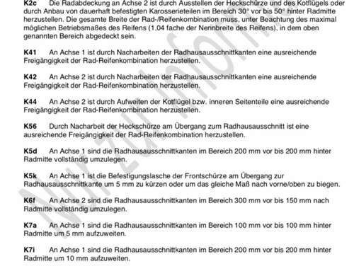

Hallo Zusammen,
Hat zufällig jemand schon die Meisterwerk MW07 8 x 18 mit 225/45er Bereifung verbaut und eintragen lassen?
Laut Gutachten ist die Eintragung mit Auflagen versehen. Siehe Anhang...
Sind die Auflagen definitiv zu erfüllen? Oder bekommt man evtl. auch eine Abnahme ohne Kanten umlegen und Radkasten bearbeiten?
Bin gerade echt etwas geschockt, das der Anbieter mich darauf nicht hingewiesen hat....

Bin gerade an der Sache dran.
TÜV Gutachter sagt, ist nicht zwingend notwendig.
Zum Test sollen demnächst hinten drei Personen Platz nehmen und wenn dann noch mit der jetzigen Sommerfelge (MB 19 Zoll ET 49) noch eine Kugelschreiber breite passt, trägt er mir die ein.

Was haben die für eine ET?
Deswegen auch zu "irgendein Mist" angeboten.... Wenn die ET und alle anderen Maße mit denen übereinstimmt was eh eingetragen ist, und zudem auch eine allgemeine Betreibserlaubnis vorhanden ist (ABE), kann man fast alle Felgen problemlos fahren ohne sie eintragen zu lassen und auch ohne was am Auto machen zu müssen (die Tragfähigkeit muss noch zusätzlich passen, sollte aber im Normalfall). Dies gilt zumindest für Frontantriebsmodelle. Ich fahre demnach nachher exakt die eingetragene Originalgröße mit 8x18 ET49 mit dazugehöriger ABE. Und damit wird es null Probleme geben! Einfach danach achten bei der Suche! Dann hat man auch keine Schwierigkeiten mit eintragen und/oder bördeln der Kotflügel (das wollte ich auf keine Fall).

Dann gib mal bitte Rückmeldung, wenn es was Neues in dieser Sache gibt. Bin echt etwas genervt. Eintragen lassen ist eine Sache, aber Kanten umlegen lassen ist für mich bei einem Neuwagen keine Option. Erinnert mich an die Zeit mit 18, breiter tiefer :-D
Die Meisterwerk haben ET 45....
Hast du denn vor dem Kauf keine ABE oder ECE deiner Felgen durchgesehen??

Mit ET45 wirst du ein Problem kriegen, da dies keine originale ET ist. Also ist dies mit Auflagen belegt.
@amdwolle schrieb am 3. Oktober 2019 um 21:13:31 Uhr:
Leider nein.
Habe da auf den Händler vertraut, da ich mich nicht wirklich damit auskenne.
Von daher meine eigene Dummheit
