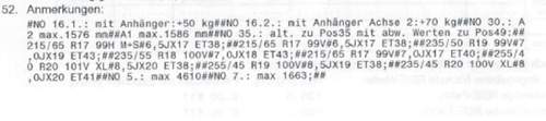

Ich möchte Conti 850 mit Alu kaufen 215/65/17 aber meistens koomen bei der Modelangabe 225/65/17 als Vorschlag obwohl VW 215er angibt.
Was ist der Vorteil von 225er?

ok danke. Dann werden es Winterreifen werden. Nach dem Zettel dürfte ich dann 215/65 R17 draufmachen oder?
Im Anhang die COC ( dein Zettel) von meinem!
Hier sind alle Reifenbreiten von VW gelistet, für alle anderen Größen mußt du zum TÜV o. Ä.

COC
das ich einen R-Line habe spielt keine Rolle oder.
[Von Motor-Talk aus dem Thema 'Winterreifen' überführt.]
Eben schon
Da der R-Line ja die Verbreiterungen hat
hast du hier die wenigsten Auflagen
Ich habe doch schon das GA angehängt
von den 8,5x20 ET 35 da steht der R-Line ganz
unten da quasi Serie und keine Auflage!

Ja danke, das habe ich gesehen. Ich würde aber im Winter lieber Reifen die etwas schmäler sind fahren.
Moin.
Ist doch kein Problem.
Du kannst alles, was in der COC drin steht, fahren. Also ab 215/65 R17 aufwärts.
Gruß m_driver
@m_driver schrieb am 11. September 2023 um 09:20:12 Uhr:
Moin.
…….. ab 215/65 R17 aufwärts.
Gruß m_driver
korrekt…….und “aufwärts ab 17“ Zoll, weil die Maße der Bremsanlage mindestens 17“ Felgen voraussetzt.
