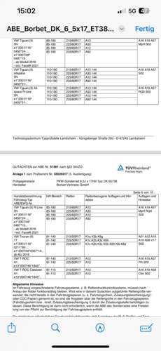

Ich möchte Conti 850 mit Alu kaufen 215/65/17 aber meistens koomen bei der Modelangabe 225/65/17 als Vorschlag obwohl VW 215er angibt.
Was ist der Vorteil von 225er?

Dann ist das nicht die "Borbet Typ N", die du weiter oben verlinkt hast.
Da hast du dann falsch gedacht🙂
ja das habe ich auch rausgefunden. Aber es scheinen original Skoda Felgen zu sein. Wie kann ich denn jetzt rausfinden ob die passen?
Ich habe auch mal gegoogelt.
Es scheint eine Original Skoda- Felge vom Kodiak zu sein.
Warum da im Nabendeckel "Borbet" steht weiß ich nicht.
Die Felge wird definitiv am Tiguan passen, aber ohne ABE musst du die eintragen lassen.
Sonst gibt`s Ärger mit der Rennleitung.
Eintragen sollte kein Problem sein, kostet aber ein bisschen.
Ok danke. Was meint ihr würde das Eintragen kosten? Im Internet steht zwischen 35-160€.
VG

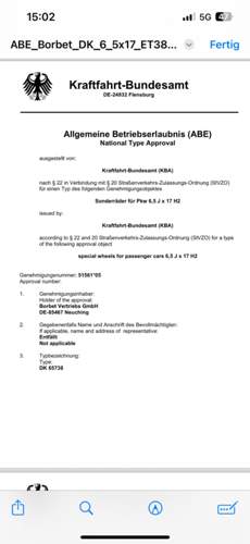

Habe doch eine ABE vom Händler bekommen. Es sind doch Borbet Felgen. Wie auch immer.
Nee Leute auf Skoda Felgen steht doch außen keine KBA Nr.
@virus50 schrieb am 19. September 2023 um 15:04:57 Uhr:
Wenn da jetzt noch dein Auto drin steht ist alles gut.
@garssen schrieb am 19. September 2023 um 15:30:26 Uhr:
Völlig korrekt…..auf original Herstellerfelgen steht eine Teilenummer. Über diese Teilenummer ist die Felge dann für die Herstellerfahrzeug Modelle „A,B,C usw. “ zugelassen und geprüft worden.
Dafür gibts dann in der Regel keine ABE und es ist überhaupt schwierig diese original Felgen für andere Modelle ,außer „A,B,C“ zugelassen zu bekommen.
Die Hersteller knausern da gerne mal mit den Prüfdaten für Traglast usw.
Eine KBA Nummer findet man in der Regel nur auf Felgen aus dem Zubehörmarkt. Unter dieser Nummer gibts eine ABE in denen alle Fahrzeuge gelistet sind, auf denen die Felge, in welcher Größe, mit welchen Auflagen gefahren werden darf.
Wenn die Kombination des TE darin zu finden ist, reicht es diese ABE mitzuführen.
Ansonsten braucht es eine Einzelabnahme mit allen dafür notwendigen Informationen.
